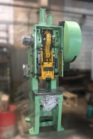

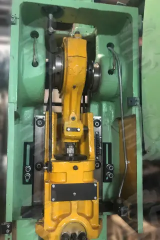

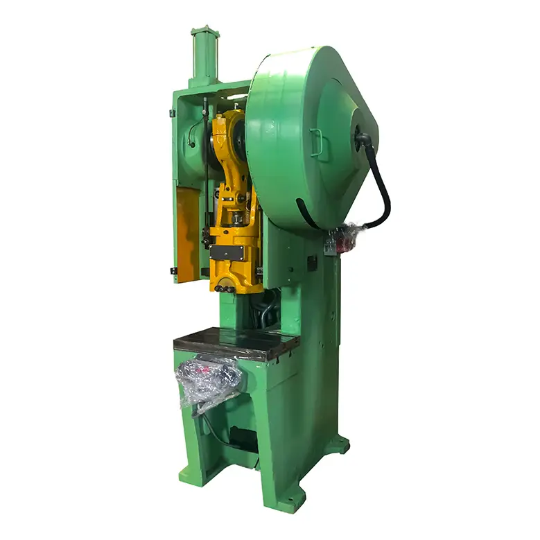

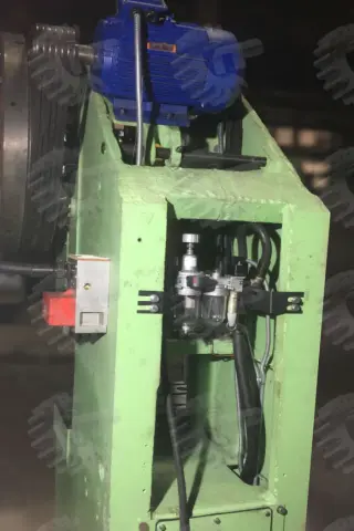

Пресс кривошипный КД2126
Обновлено 26.08.2026
1029810
Основные технические характеристики:
Пресс кривошипный КД2126 усилием 40 тонн предназначен для работы с листовым, ленточным металлом посредством холодной штамповки. Операции проводимые на прессе: вырубка, пробивка, гибка, неглубокая вытяжка и др. позволяют его применять в различных областях современного производства.
Технические характеристики
- Номинальное усилие, кН — 400
- Номинальное усилие, тс — 40
- Ход ползуна, мм — 10-80
- Расстояние между столом и ползуном, мм — 280
- Расстояние от оси ползуна до станины, мм — 220
- Расстояние между стойками в свету, мм — 290
- Размер стола,мм — 600х400
- Размеры отверстия в столе,мм — 300x200x250
- Частота ходов ползуна, мин-1 — 100
- Высота стола над уровнем пола, мм — 835
- Регулировка расстояния между столом и ползуном, мм — 65
- Толщина подштамповой плиты, мм — 65
- Размеры ползуна, мм — 350×285
- Размеры отверстия в ползуне под хвостовик, мм — 50А3×70
- Максимальный ход выталкивателя в ползуне, мм — 60
- Наибольшее число ходов ползуна в минуту на одиночном режиме — 45
- Наибольшая площадь среза, мм2 при δср=40 кгс/мм2 — 753
- Наибольшая площадь среза, мм2 при δср=50 кгс/мм2 — 538
- Наибольшая площадь среза, мм2 при δср=60 кгс/мм2 — 418
- Технологическая работа при непрерывном ходе, кгм — 45
- Технологическая работа при одиночном ходе, кгм — 90
- Расход сжатого воздуха на одно включение пресса, л0,9
- Ремни приводные — клиновой А3150 ГОСТ 1284.1-89
- Маховик, мм — 857x710x185
- Модель двигателя — А132S6У1
- Число оборотов двигателя, об/мин — 960
- Мощность, кВт — 5,5
- Масса, кг — 3260
- Габаритные размеры, мм — 1270x1350x2420
Произведен капитальный ремонт пресса;
Заменены все изношенные детали;
Гарантия на пресс
