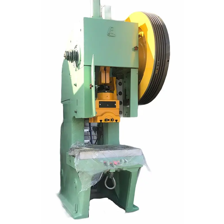

Основные технические характеристики:
Механические кривошипные прессы КД2130 относятся к группе однокривошипных прессов, характеризуется регулируемым ходом ползуна, применяется для холодной штамповки листового металла. Это, прежде всего, такие операции, как вырубка, пробивка, гибка и пр.
Технические характеристики:
  1. Номинальное усилие, кН — 1000
  2. Номинальное усилие, тс — 100
  3. Ход ползуна, мм — 10-100
  4. Расстояние между столом и ползуном, мм — 400
  5. Расстояние от оси ползуна до станины, мм — 340
  6. Расстояние между стойками в свету, мм — 400
  7. Размер стола,мм — 850х530
  8. Размеры отверстия в столе,мм — 420x280x360
  9. Частота ходов ползуна, мин-1 — 72
  10. Регулировка расстояния между столом и ползуном, мм — 100
  11. Толщина подштамповой плиты, мм — 100
  12. Наибольшее число ходов ползуна в минуту на одиночном режиме — 45
  13. Технологическая работа при непрерывном ходе, кгм — 160
  14. Технологическая работа при одиночном ходе, кгм — 340
  15. Модель двигателя — АИР160S6У3
  16. Число оборотов двигателя, об/мин — 970
  17. Мощность, кВт — 11
  18. Масса, кг — 9500
  19. Габаритные размеры, мм — 970x2380x2660
