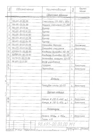

Линия изготовления сухих смесей (пищеконцентратов) по заданной рецептуре, производительностью до 2,5 т в час.

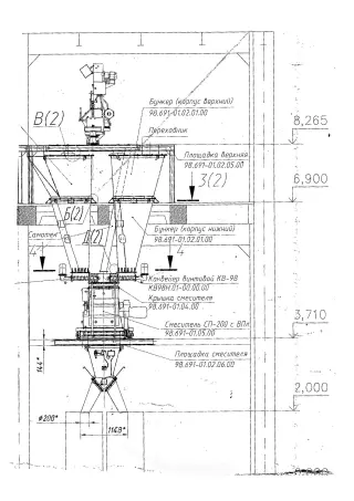

Установка загрузки передвижная УЗ-П3.
УЗ-П3 предназначена для растарки сырья из мешков в бункера и загрузки через самотек в смеситель заранее приготовленных ингредиентов.
Площадка верхняя.
На площадке находится УЗ-П3. В ней имеются отверстия для загрузки сырья в бункера. Отверстия закрываются специальными легко снимаемыми заглушками. Также в площадке есть отверстие для самотека и большие прямоугольные люки для ревизии бункеров.

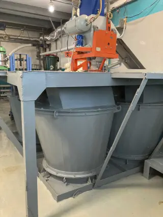

Бункеры (4 шт.).
Бункеры объёмом 1,6 м3 предназначены для хранения четырех основных видов сырья для последующей их дозировки с помощью винтовых конвейеров. Бункеры состоят из верхнего и нижнего корпусов и имеют загрузочные и ревизионные отверстия. Один из бункеров оснащен датчиками нижнего и верхнего уровней для автоматической загрузки сырья, получаемого бестарно, из силоса. К нижней части бункеров крепятся винтовые конвейеры.
Винтовые конвейеры (4 шт.).
Винтовые конвейеры предназначены для дозировки четырёх основных видов сырья. Управление скоростью вращения конвейеров – двухскоростное (грубо-точно). Конвейеры герметично соединены с крышкой смесителя, которая развязана по весу (подвешена) с весовой платформой.
Смеситель СП-200.
Смеситель с лопастным ротором (4 лопатки) имеет пневмозаслонку с пневмовстряхивателем и ревизионное отверстие. Вместимость смесителя 0,2 куб.м.
Весовая платформа Впл.
Наибольший предел взвешивания, кг - 200
Наименьший предел взвешивания, кг - 2
Дискретность отсчета показаний веса, кг - 0,1
Площадка смесителя.
Имеет ревизионное отверстие для подсмесительного бункера

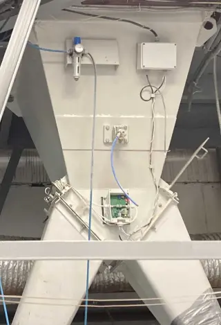

Подсмесительный бункер.
Имеет пневмовибратор для выгрузки сырья и датчик уровня
