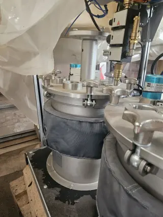

Продаётся комплект промышленного оборудования для изготовления и контроля фильтроэлементов, приобретённый у структуры HYDAC. Оборудование немецкого производства, 2020 года выпуска, малой наработки. Комплекс закрывает полный технологический цикл: приготовление и точная заливка двухкомпонентного компаунда в донья (крышки) фильтроэлементов → сушка и отверждение → контроль целостности готового изделия методом пузырькового теста (bubble-point).
Состав комплекта
• Установка №1. Дозирующе-смесительная установка заливки DOPAG eldomix 600 — 2К, полиуретан/эпоксид.
• Установка №2. Стенд пузырькового теста — контроль целостности фильтроэлементов, с контуром тест-жидкости и тонким фильтром HYDAC.
• Установка №3. Сушильный шкаф — камера сушки и отверждения залитых элементов.
1. Заливочная (потинговая) установка DOPAG eldomix 600

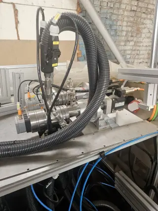

Двухкомпонентная (2К) шестерённо-дозирующая, смесительная и разливочная система. Готовит компаунд — дозирует компоненты A и B в заданной пропорции, смешивает их и прецизионно заливает в донья фильтроэлементов, формируя самоуплотняющиеся торцевые головки элемента. Работает с полиуретановыми и эпоксидными компаундами низкой и средней вязкости (возможна работа с силиконами).

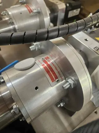

Производитель - Hilger u. Kern GmbH / DOPAG, г. Маннгейм (Германия)
Модель - eldomix 600
Маш. № / Черт. № - 10210 20-1 / 102723-0000-A
Год выпуска - 12/2020
Число компонентов - 2К (A + B)
Электропитание - 400 В, 3~/N/PE, 50 Гц
Установленная мощность - 4,5 кВт; номинальный ток 11 А
Класс защиты - IP54
Питание пневматики - сжатый воздух до 6 бар
Макс. давление смешивания - до 200 бар (рабочее — 100 бар)
Масса - 376 кг

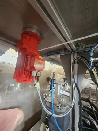

• Серво-дозирование: дозирующие насосы с сервоприводами KEBA (0,6 кВт, 3000 об/мин) и планетарными редукторами Neugart по каждому компоненту — программируемые дозы, стабильно точный объём заливки.
• Контроль соотношения смешивания в реальном времени: объёмные расходомеры DOPAG VSI на линии каждого компонента (постоянный контроль пропорции в заданном допуске — защита от брака).
• Смешивание: 2К-клапан со сменным статическим смесителем одноразового типа.

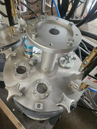

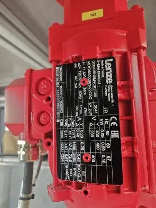

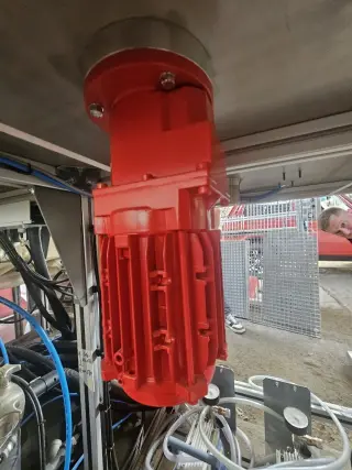

• Подача материала: 2 бака-ресивера EGRO по 12 л — аттестованные сосуды под давлением (CE/PED), давление −1…+6 бар, температура 0…+80 °C, пробное давление 8,5 бар; с греющими рубашками (термостатирование компаунда), мешалками Lenze и смотровыми стёклами DIN 7080.

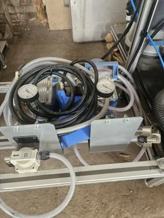

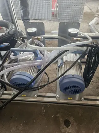

• Вакуумная дегазация: 2× безмасляный мембранный вакуумный насос VACUUBRAND MD1 — удаление воздуха из компаунда (заливка без пор и пузырей).

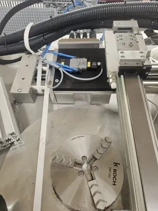

• Пост заливки: поворотный стол с 3-кулачковым самоцентрирующим патроном KOCH DBF160 (Ø160 мм) и сервоуправляемая линейная ось перемещения дозирующей головы; пневматика Festo, клапанные острова.

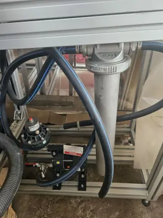

2. Стенд пузырькового теста (контроль целостности фильтроэлемента)

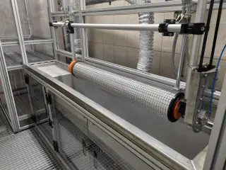

Установка для 100 % контроля герметичности и целостности готового фильтроэлемента методом пузырька (bubble-point). Элемент погружается в ванну с тест-жидкостью и наддувается изнутри регулируемым давлением сжатого воздуха; по появлению струйки пузырьков и давлению первого пузырька выявляются сквозные дефекты фильтрующей шторы, дефекты швов и качество заливки доньев.
Назначение - контроль целостности / герметичности фильтроэлементов (bubble-point)
Рама / ванна - алюминиевый профиль / нержавеющая сталь
Фиксация изделия - горизонтальный поворотный шпиндель (осмотр на 360°)
Наддув - регулируемая подача воздуха + манометр (фиксация давления первого пузырька)

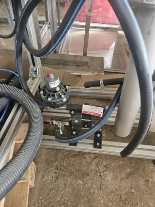

Контур тест-жидкости - 2× пневматический мембранный насос SEKO (DVOTEK/DUOTEK), исполнение ATEX (Ex II 2/2 GD)
Очистка тест-жидкости - тонкий технологический фильтр HYDAC PMRF 1 E/1D20 40E10 (40 бар, 90 °C, 2,2 л)

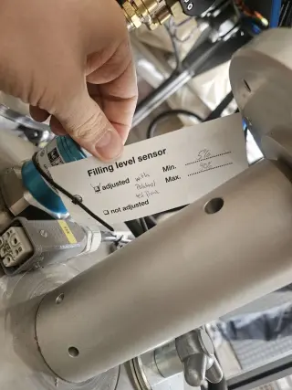

Контроль уровня - датчик уровня ifm (калиброван по тест-жидкости)
Вытяжка - гибкий воздуховод / вытяжной зонт (отвод паров)
Год 2020
