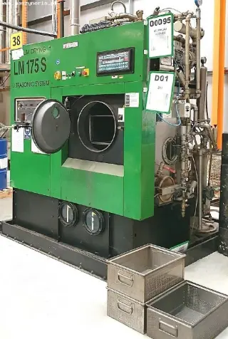

Машина для мойки деталей LM 175 S была изготовлена в 2000 году в Италии компанией AMA UNIVERSAL. Машина используется для эффективного удаления масла, смазки и других загрязнений с заготовок, деталей оборудования и инструментов. Очистка происходит внутри закрытой рабочей камеры с использованием перхлорэтилена (PER).
Технические характеристики машины для мойки деталей в растворителях LM 175 S
Общие данные
  1. максимальная грузоподъёмность: 80 кг
  2. размеры корзины (Д x Ш x В): 550 x 300 x 300 мм
  3. диаметр загрузочного отверстия: 450 мм
  4. растворитель: перхлорэтилен (PER)
  5. объём растворителя: 120 л
  6. объём резервуара 1: 140 л
  7. объём резервуара 2: 75 л
  8. емкость резервуара для отстоя: 145 л
  9. емкость резервуара для добавок: 27 л
  10. мощность промывки: 0,18 кВт
  11. мощность насоса для растворителя: 1,1 кВт
  12. мощность вентилятора блока фильтрации паров: 0,75 кВт
  13. мощность вакуумного насоса: 2,3 кВт
  14. потребляемая мощность: 3 кВт/цикл
  15. общая мощность: 15 кВт
  16. уровень шума: <75 дБ (A)
  17. питание: 3x 380 В; 50 Гц
  18. габаритные размеры (Д x Ш x В): 1960 x 1680 x 2200 мм
  19. вес установки LM 175 S: 758 кг
Ультразвуковой блок
  1. полезная мощность: 1200 Вт
  2. частота: 23000 Гц
  3. потребление электроэнергии: 400 Вт/цикл
  4. габариты (Д x Ш): 500 x 300 мм
Водопроводная система
  1. расход воды (при 20°C): 200 л/ч
  2. давление: 3-5 бар
  3. сечение трубопровода: 1/2″
Система сжатого воздуха
  1. давление: 6-7 бар
  2. расход сжатого воздуха: 1-3 Нм3/ч
  3. сечение трубопровода: ⌀ 6 мм
(Приведенные технические параметры могут незначительно отличаться от реальности. Требуется сверка с реальными возможностями предлагаемой машины.)
