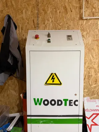

Станкофф.RUПродаётся промышленный фрезерно-гравировальный станок с ЧПУ WoodTec H-2040L с большим рабочим полем 2080 × 4000 мм.
Станок практически не использовался, наработка минимальная. Продаётся в связи с закрытием производства и распродажей оборудования.
Год выпуска: 2021
Дата производства: 10.2021
Серийный номер: 21204030-8
Подходит для обработки дерева, МДФ, ДСП, фанеры, пластика, акрила, оргстекла, искусственного камня и других материалов. Может использоваться в мебельном и рекламном производстве, для изготовления фасадов, дверей, вывесок, объёмных букв, декоративных элементов и раскроя листовых материалов.
• Рабочее поле — 2080 × 4000 мм
• Ход по Z — 170 мм
• Шпиндель HQD — 3,2 кВт
• Скорость шпинделя — до 24 000 об/мин
• Водяное охлаждение
• Рабочая скорость — до 10 м/мин
• Холостой ход — до 17 м/мин
• Шаговые двигатели
• Передача X/Y — косозубая рейка
• Передача Z — ШВП
• Вакуумный стол на 4 зоны с T-пазами
• Система управления — NCStudio
• Питание — 380 В
• Вес — около 1700 кг
В комплекте:
• вакуумная система

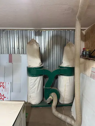

• пылеулавливающая установка (аспирация)
• аспирационный кожух и воздуховоды
• компьютер с NCStudio для управления станком
• имеющаяся оснастка
Оборудование находится в производственном помещении. Можно приехать и осмотреть по предварительной договорённости.
Цена — 749 000 ₽. Разумный торг при осмотре.
