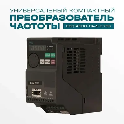

Промышленный преобразователь частоты серии ESQ-A500 предназначен для прецизионного управления асинхронными электродвигателями в составе систем автоматизации. Устройство обеспечивает высокоэффективное регулирование скорости вращения и крутящего момента, минимизируя пусковые токи и механический износ оборудования. Техническое решение базируется на современной силовой электронике, обеспечивающей стабильную работу в широком диапазоне входных напряжений и частот.
Основные технические характеристики:
  • Мощность: 0,75 кВт
  • Частота вращения (выходная частота): 0-599 Гц
  • Класс безопасности (Степень защиты): IP20
  • Монтажное исполнение: Настенное / на монтажную панель
  • Напряжение: 380-480 В (входное), 0-380 В (выходное)
Конструкция преобразователя предусматривает наличие встроенного протокола связи ModBus для интеграции в распределенные системы управления, а также дискретные и аналоговые интерфейсы для подключения внешних датчиков и исполнительных механизмов. Перегрузочная способность в 150% позволяет использовать данную модель в приводах с тяжелыми условиями пуска.
