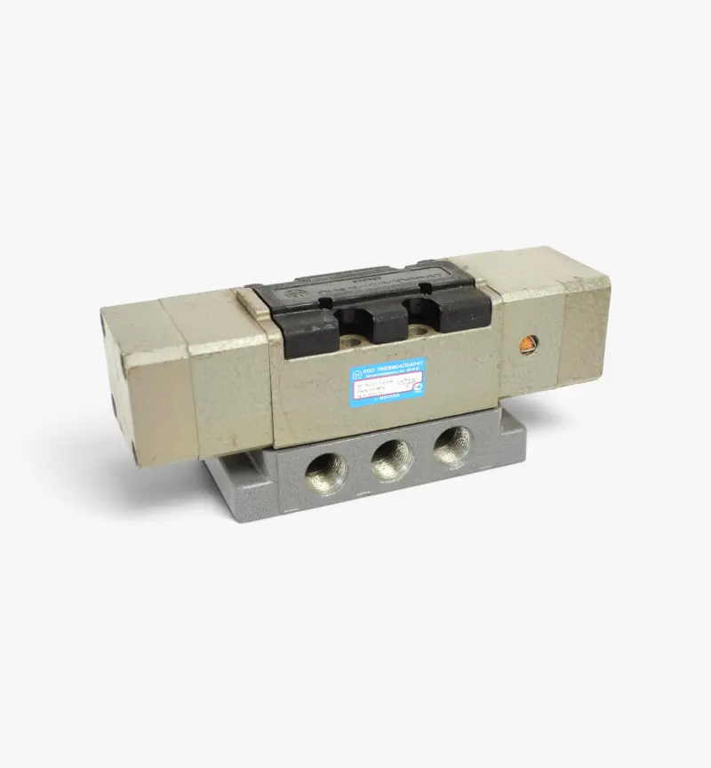

Пневмораспределитель 5Р-16-311-1
Пневмораспределитель с пневматическим управлением предназначен для управления направлением движения сжатого воздуха в пневматических системах. Устройство используется при номинальном давлении до 1,0 МПа.
Технические характеристики
Параметр Значение
Условный проход 16 мм
Номинальное давление 1,0 МПа
Минимальное рабочее давление 0,1 МПа
Пропускная способность 3,2 м³/ч
Присоединение пневмолиний К1/2"
Конструктивные и эксплуатационные особенности
  • Пневматическое управление рабочими переключениями.
  • Условный проход 16 мм обеспечивает прохождение рабочего потока с пропускной способностью 3,2 м³/ч.
  • Рабочий диапазон по давлению: от 0,1 до 1,0 МПа.
  • Подключение пневмолиний выполняется через резьбовое присоединение К1/2".
  • При монтаже и эксплуатации необходимо соблюдать допустимые значения давления и обеспечить герметичность соединений пневмолиний.
