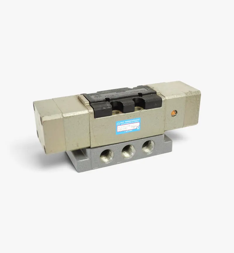

Пневмораспределитель предназначен для управления направлением движения сжатого воздуха в пневматических системах. Аппарат имеет пневматическое управление и используется для коммутации потоков рабочей среды между подключёнными пневмолиниями.
Технические характеристики
Параметр Значение
Условный проход 16 мм
Номинальное давление 1,0 МПа
Минимальное рабочее давление 0,1 МПа
Пропускная способность 3,2 м³/ч
Присоединение пневмолиний К1/2"
Тип управления Пневматическое
Конструктивные и эксплуатационные особенности
  • Переключение рабочих каналов выполняется пневматическим управляющим сигналом.
  • Условный проход 16 мм обеспечивает подключение пневмолиний соответствующего сечения.
  • Распределитель рассчитан на работу при номинальном давлении до 1,0 МПа.
  • Минимальное рабочее давление составляет 0,1 МПа.
  • Подключение пневмолиний выполняется через резьбовое присоединение К1/2".
  • При выборе и установке необходимо учитывать направление подключения пневмолиний, рабочее давление и требования пневматической схемы.
