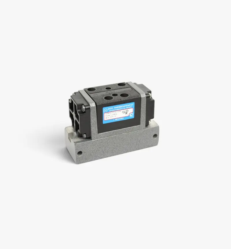

Пневмораспределитель 5РМ-6-212-4
Пневмораспределитель предназначен для распределения и переключения потоков сжатого воздуха в пневматических системах управления. Управление осуществляется пневматическими сигналами, что позволяет использовать устройство в схемах автоматического управления без применения электромагнитного привода.
Технические характеристики
Параметр Значение
Условный проход 6 мм
Номинальное давление 1,0 МПа
Минимальное рабочее давление 0,1 МПа
Пропускная способность 0,9 м³/ч
Присоединение пневмолиний К1/4"
Масса 0,6 кг
Конструктивные и эксплуатационные особенности
  • Пневматический тип управления исключает необходимость подключения электрических цепей к приводу распределителя.
  • Переключение рабочих каналов выполняется под воздействием управляющего давления в пневматической линии.
  • Условный проход 6 мм и пропускная способность 0,9 м³/ч определяют рабочие характеристики устройства в составе пневмосистемы.
  • Подключение пневмолиний выполняется через резьбовые присоединения К1/4".
  • Эксплуатация допускается при рабочем давлении от 0,1 до 1,0 МПа.
  • При монтаже необходимо обеспечить соответствие схемы подключения функциональному назначению каналов распределителя и исключить загрязнение пневматических линий.
