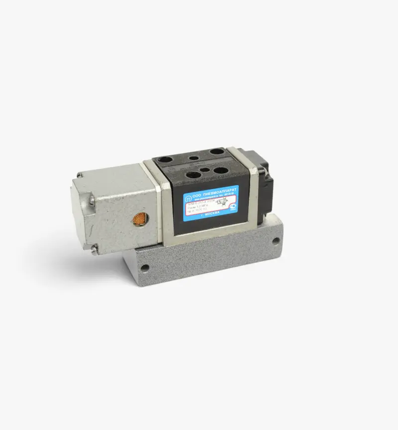

Пневмораспределитель серии 5РМ-6 с пневматическим управлением предназначен для коммутации потоков сжатого воздуха в составе пневматических систем и исполнительных механизмов.
Технические характеристики
Параметр Значение
Условный проход 6 мм
Номинальное давление 1,0 МПа
Минимальное рабочее давление 0,1 МПа
Пропускная способность 0,9 м³/ч
Присоединение пневмолиний К1/4"
Масса 0,67 кг
Конструктивные и эксплуатационные особенности
  • Пневматический тип управления без необходимости использования электрического управляющего сигнала.
  • Условный проход 6 мм обеспечивает прохождение рабочего воздуха в соответствии с заявленной пропускной способностью.
  • Подключение пневмолиний выполняется через присоединение К1/4".
  • Работа допускается при давлении от 0,1 до 1,0 МПа в пределах указанных характеристик.
  • Масса изделия составляет 0,67 кг, что учитывается при монтаже на пневматическое оборудование.
