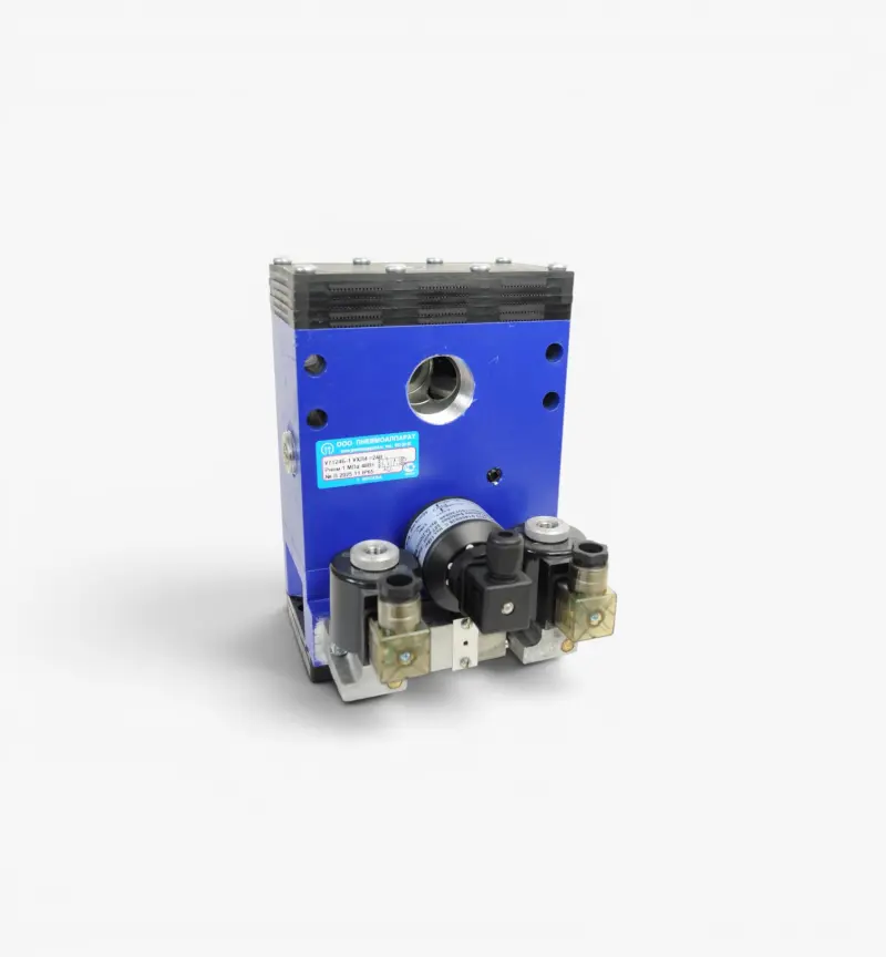

Пневмораспределитель У7124Б-1
Пневмораспределитель серии У71 предназначен для управления потоками сжатого воздуха в пневматических приводах и автоматизированных системах. Переключение осуществляется электропневматическим управлением.
Технические характеристики
Параметр Значение
Условный проход 25 мм
Номинальное давление 1,0 МПа
Минимальное рабочее давление 0,25 МПа
Присоединение пневмолиний G1″
Присоединение пневмолинии «Выход» G1 1/4″
Напряжение управления 110 В, постоянный ток
Номинальная потребляемая мощность 24 Вт
Масса 6,55 кг
Конструктивные и эксплуатационные особенности
  • Электропневматическое управление обеспечивает переключение распределителя от электрического сигнала системы автоматики.
  • Условный проход 25 мм предназначен для работы с пневматическими линиями соответствующей пропускной способности.
  • Подключение пневмолиний выполняется через резьбовые присоединения G1″ и G1 1/4″ для линии «Выход».
  • Рабочий диапазон по давлению начинается от 0,25 МПа; номинальное давление составляет 1,0 МПа.
  • При монтаже необходимо учитывать полярность цепи постоянного тока, напряжение управления 110 В и потребляемую мощность 24 Вт.
  • Масса изделия составляет 6,55 кг, поэтому при установке следует обеспечить надежное крепление корпуса и подведенных пневмолиний.
