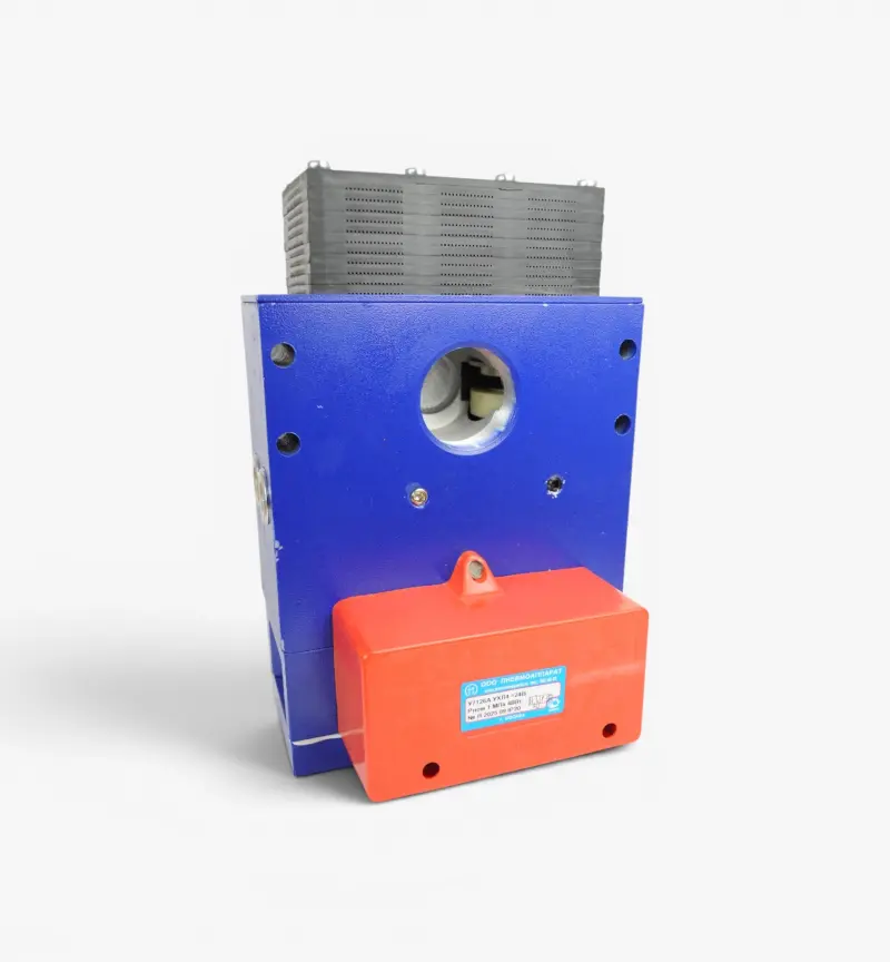

Пневмораспределитель У7126А (110 В, постоянный ток)
Пневмораспределитель серии У71 с электропневматическим управлением предназначен для коммутации потоков сжатого воздуха в составе промышленных пневматических систем. Управление осуществляется электрическим сигналом напряжением 110 В постоянного тока.
Технические характеристики
Параметр Значение
Условный проход 40 мм
Номинальное давление 1,0 МПа
Минимальное рабочее давление 0,25 МПа
Присоединение пневмолиний G1 1/2"
Присоединение пневмолинии «Выход» G2"
Напряжение управления 110 В постоянного тока
Номинальная потребляемая мощность 24 Вт
Масса 14,5 кг
Конструктивные и эксплуатационные особенности
  • Электропневматический принцип управления обеспечивает переключение распределителя по внешнему электрическому сигналу.
  • Напряжение катушки управления — 110 В постоянного тока; номинальная потребляемая мощность — 24 Вт.
  • Условный проход 40 мм предназначен для работы с пневматическими магистралями соответствующей пропускной способности.
  • Работа распределителя допускается при давлении сжатого воздуха от 0,25 до 1,0 МПа.
  • Для подключения предусмотрены резьбовые присоединения G1 1/2" и G2" для линии выхода.
  • При монтаже необходимо учитывать массу изделия 14,5 кг и обеспечить надежное крепление к пневматической системе.
