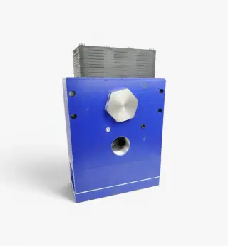

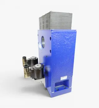

Пневмораспределитель У7126Б-3 (220В, 50Гц)
Обновлено 28.08.2026 1034948
Пневмораспределитель серии У71 с электропневматическим управлением предназначен для управления потоками сжатого воздуха в пневматических системах. Устройство рассчитано на работу при номинальном давлении до 1,0 МПа и имеет условный проход 40 мм.
Технические характеристики
Параметр Значение
Условный проход 40 мм
Номинальное давление 1,0 МПа
Минимальное рабочее давление 0,25 МПа
Присоединение пневмолиний G1 1/2"
Присоединение пневмолиний, выход G2"
Напряжение управления 110 В, постоянный ток
Номинальная потребляемая мощность 24 Вт
Масса 14,5 кг
Конструктивные и эксплуатационные особенности
  • Электропневматическое управление обеспечивает переключение распределителя электрическим сигналом.
  • Для подключения пневмолиний предусмотрены резьбовые присоединения G1 1/2" и выход G2".
  • Рабочий диапазон по давлению начинается от 0,25 МПа; номинальное давление составляет 1,0 МПа.
  • При выборе схемы подключения необходимо учитывать напряжение управления 110 В постоянного тока.
  • Номинальная потребляемая мощность электромагнитной части — 24 Вт.
