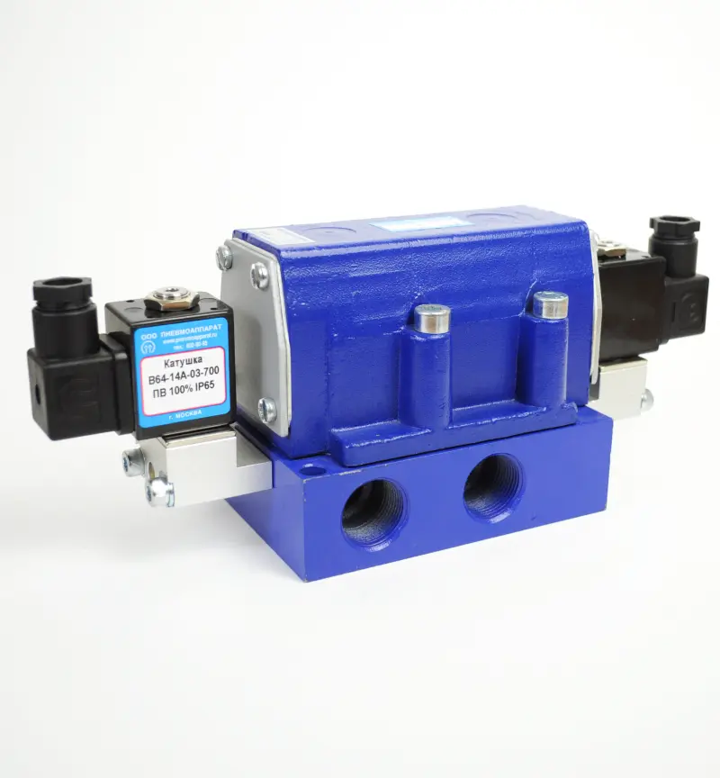

Пневмораспределитель В64-15А-03 предназначен для управления потоками сжатого воздуха и переключения пневматических исполнительных механизмов в составе автоматизированных систем. Управление осуществляется электропневматическим способом с использованием управляющего напряжения 24 В постоянного тока.
Технические характеристики
Параметр Значение
Серия В64
Модель В64-15А-03
Тип управления Электропневматическое, двухстороннее
Условный проход 20 мм
Номинальное давление 0,63 МПа
Минимальное рабочее давление 0,25 МПа
Пропускная способность 5 м³/ч
Присоединение пневмолиний G3/4"
Напряжение управления 24 В постоянного тока
Номинальная потребляемая мощность 7 Вт
Масса 3,1 кг
Конструктивные и эксплуатационные особенности
  • Электропневматическое управление обеспечивает интеграцию распределителя с системами автоматизации и контроллерами, рассчитанными на напряжение 24 В постоянного тока.
  • Двухстороннее управление позволяет переключать рабочие положения подачей управляющего сигнала на соответствующую сторону распределителя.
  • Условный проход 20 мм и присоединительная резьба G3/4" определяют совместимость с пневматическими магистралями соответствующего типоразмера.
  • Рабочий диапазон по давлению начинается от 0,25 МПа; номинальное давление составляет 0,63 МПа.
  • При подборе оборудования необходимо учитывать пропускную способность 5 м³/ч, напряжение управления и номинальную потребляемую мощность 7 Вт.
