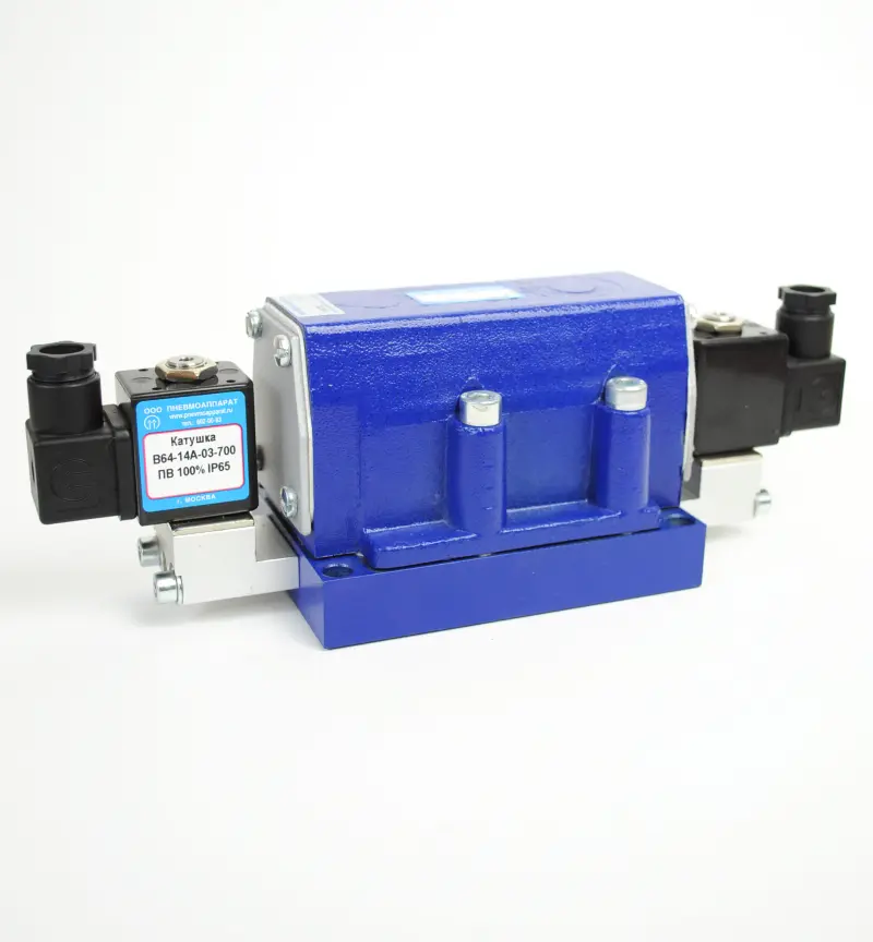

Назначение
Пневмораспределитель В64-15А-05 применяется для управления потоками сжатого воздуха в пневматических приводах и исполнительных механизмах. Конструкция предусматривает электропневматическое управление с двухсторонним переключением и стыковое присоединение пневмолиний.
Технические характеристики
Параметр Значение
Условный проход 20 мм
Номинальное давление 0,63 МПа
Минимальное рабочее давление 0,25 МПа
Пропускная способность 5 м³/ч
Присоединение пневмолиний Стыковое
Напряжение управления 24 В постоянного тока
Номинальная потребляемая мощность 7 Вт
Масса 2,7 кг
Конструктивные и эксплуатационные особенности
  • Электропневматический тип управления обеспечивает подключение распределителя к цепям управления с напряжением 24 В постоянного тока.
  • Двухстороннее управление предназначено для переключения рабочих положений распределителя электрическими сигналами.
  • Стыковое присоединение пневмолиний используется для установки распределителя на соответствующую пневматическую монтажную плиту или основание.
  • Условный проход 20 мм определяет размер проходного сечения пневматических каналов.
  • Рабочее давление в пневматической системе должно находиться в диапазоне от 0,25 до 0,63 МПа.
  • При подключении необходимо соблюдать соответствие напряжения управления номинальному значению 24 В постоянного тока и учитывать потребляемую мощность 7 Вт.
