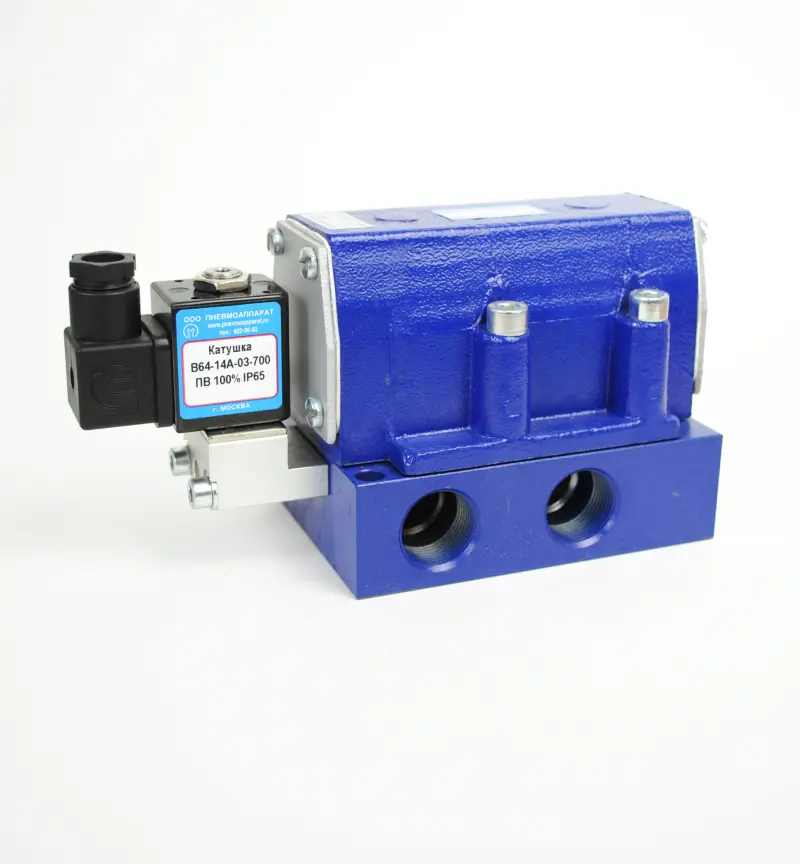

Пневмораспределитель В64-25А-03 применяется для управления потоками сжатого воздуха в пневматических системах. Исполнение с односторонним электропневматическим управлением работает от сети 24 В, 50 Гц.
Технические характеристики
Параметр Значение
Условный проход 20 мм
Номинальное давление 0,63 МПа
Минимальное рабочее давление 0,25 МПа
Пропускная способность 5 м³/ч
Присоединение пневмолиний G3/4"
Напряжение питания 24 В, 50 Гц
Номинальная потребляемая мощность 9 ВА
Масса 2,8 кг
Конструктивные и эксплуатационные особенности
  • Электропневматический тип управления обеспечивает подачу управляющего сигнала от цепи переменного тока 24 В, 50 Гц.
  • Одностороннее управление используется для переключения распределителя одним электромагнитным управляющим элементом.
  • Подключение пневмолиний выполняется через резьбовые присоединения G3/4".
  • Работа устройства допускается при давлении от 0,25 до 0,63 МПа.
  • Условный проход 20 мм и пропускная способность 5 м³/ч определяют параметры прохождения сжатого воздуха через распределитель.
