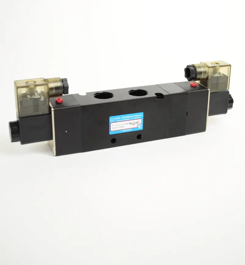

Назначение
Пневмораспределитель 5Р-16-331-3 применяется для управления потоками сжатого воздуха в пневматических приводах и системах автоматизации. Устройство имеет электропневматическое управление, присоединение пневмолиний выполнено через резьбовые порты G1/2".
Технические характеристики
Параметр Значение
Условный проход 16 мм
Номинальное давление 0,8 МПа
Минимальное рабочее давление 0,15 МПа
Пропускная способность 1,95 м³/ч
Присоединение пневмолиний G1/2"
Напряжение управления 12 В постоянного тока
Номинальная потребляемая мощность 4 или 8 Вт
Время включения 0,063 с
Время выключения 0,125 с
Масса 0,73 кг
Конструктивные и эксплуатационные особенности
  • Электропневматическое управление от источника постоянного тока 12 В.
  • Подключение пневмолиний через резьбовые присоединения G1/2".
  • Работа при номинальном давлении до 0,8 МПа и минимальном рабочем давлении от 0,15 МПа.
  • Время включения составляет 0,063 с, время выключения — 0,125 с.
  • Условный проход 16 мм и пропускная способность 1,95 м³/ч определяют параметры подачи сжатого воздуха в подключённом контуре.
  • При монтаже необходимо обеспечить соответствие параметров электропитания, рабочего давления и резьбовых присоединений характеристикам пневмосистемы.
