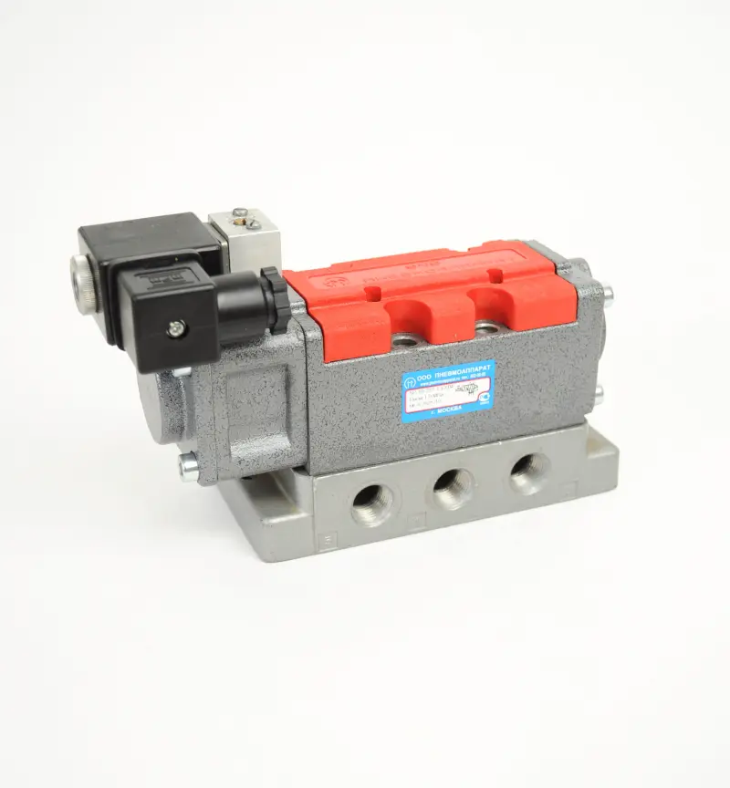

Пневмораспределитель 5Р-10-231-1
Пневмораспределитель предназначен для управления потоками сжатого воздуха в составе пневматических систем и исполнительных механизмов. Управление осуществляется электропневматическим способом от источника постоянного напряжения 110 В; конструкция предусматривает одностороннее управление.
Технические характеристики
Параметр Значение
Условный проход 10 мм
Номинальное давление 1,0 МПа
Минимальное рабочее давление 0,2 МПа
Пропускная способность 1,65 м³/ч
Присоединение пневмолиний К3/8"
Напряжение управления 110 В, постоянный ток
Номинальная потребляемая мощность 7 Вт
Время включения 0,063 с
Время выключения 0,125 с
Масса 1,9 кг
Конструктивные и эксплуатационные особенности
  • Электропневматическое управление обеспечивает интеграцию распределителя с электрическими системами автоматизации.
  • Одностороннее управление предназначено для переключения с возвратом в исходное положение согласно конструкции распределителя.
  • Присоединение пневмолиний К3/8" обеспечивает подключение к пневматической магистрали соответствующего типоразмера.
  • Номинальное давление рабочей среды составляет 1,0 МПа; минимальное рабочее давление — 0,2 МПа.
  • Время включения 0,063 с и выключения 0,125 с определяет быстродействие при переключении потоков сжатого воздуха.
  • Потребляемая мощность электромагнитного управления составляет 7 Вт при постоянном напряжении 110 В.
