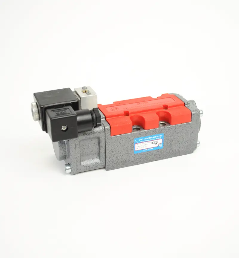

Пневмораспределитель 5Р-16-233-0
Пневмораспределитель применяется в пневматических системах для переключения потоков сжатого воздуха и управления исполнительными механизмами. Управление осуществляется электропневматическим способом с односторонним воздействием.
Технические характеристики
Параметр Значение
Условный проход16 мм
Номинальное давление1,0 МПа
Минимальное рабочее давление0,35 МПа
Пропускная способность1,65 м³/ч
Присоединение пневмолинийСтыковое
Напряжение питания220 В, 50 Гц
Номинальная потребляемая мощность9 ВА
Время включения0,063 с
Время выключения0,125 с
Масса1,62 кг
Конструктивные и эксплуатационные особенности
  • Электропневматическое управление обеспечивает переключение распределителя от электрического сигнала.
  • Одностороннее управление предусматривает возврат распределителя в исходное положение после прекращения управляющего воздействия.
  • Стыковое присоединение пневмолиний предназначено для монтажа распределителя на соответствующую пневматическую аппаратуру.
  • Условный проход 16 мм и пропускная способность 1,65 м³/ч определяют рабочие возможности устройства в составе пневматической системы.
  • Номинальное давление составляет 1,0 МПа; эксплуатация допускается при рабочем давлении не ниже 0,35 МПа.
  • Время включения — 0,063 с, время выключения — 0,125 с.
  • Питание электромагнитной части осуществляется от сети 220 В переменного тока частотой 50 Гц; номинальная потребляемая мощность — 9 ВА.
