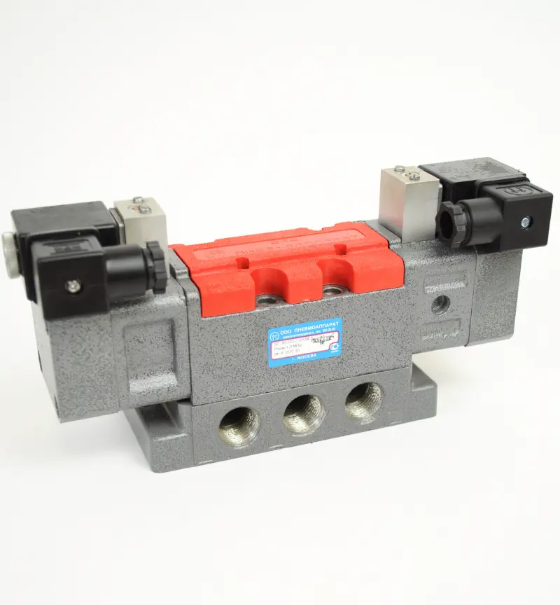

Пневмораспределитель 5Р-16-332-1 (24В,пост)
Обновлено 28.08.2026 1035297
Назначение
Пневмораспределитель 5Р-16-332-1 применяется в пневматических системах для переключения потоков сжатого воздуха и управления исполнительными механизмами. Управление осуществляется электропневматическим способом от источника постоянного напряжения 24 В.
Технические характеристики
Параметр Значение
Условный проход 16 мм
Номинальное давление 1,0 МПа
Минимальное рабочее давление 0,2 МПа
Пропускная способность 3,2 м³/ч
Присоединение пневмолиний К1/2"
Напряжение управления 24 В, постоянный ток
Номинальная потребляемая мощность 7 Вт
Время включения 0,08 с
Время выключения 0,125 с
Масса 2,52 кг
Конструктивные и эксплуатационные особенности
  • Электропневматическое управление обеспечивает переключение распределителя от электрического сигнала.
  • Двустороннее управление позволяет формировать команды для переключения в обоих направлениях.
  • Работа устройства рассчитана на номинальное давление до 1,0 МПа при минимальном рабочем давлении 0,2 МПа.
  • Подключение пневматических линий выполняется через резьбовые присоединения К1/2".
  • Потребляемая мощность электромагнитного управления составляет 7 Вт при напряжении 24 В постоянного тока.
  • Время включения составляет 0,08 с, время выключения — 0,125 с.
