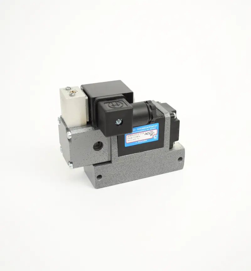

Пневмораспределитель 5РМ-6-231-4
Пневмораспределитель предназначен для управления направлением потока сжатого воздуха в пневматических системах. Исполнение с электропневматическим управлением рассчитано на подключение к источнику постоянного напряжения 24 В.
Технические характеристики
Параметр Значение
Условный проход 6 мм
Номинальное давление 1,0 МПа
Минимальное рабочее давление 0,2 МПа
Пропускная способность 0,9 м³/ч
Присоединение пневмолиний К1/4"
Напряжение управления 24 В постоянного тока
Номинальная потребляемая мощность 7 Вт
Время включения 0,063 с
Время выключения 0,1 с
Масса 0,98 кг
Конструктивные и эксплуатационные особенности
  • Электропневматическое управление от сети постоянного тока напряжением 24 В.
  • Номинальная потребляемая мощность управляющей части составляет 7 Вт.
  • Подключение пневматических линий выполняется через присоединения К1/4".
  • Работа устройства допускается при давлении от 0,2 до 1,0 МПа.
  • Время включения составляет 0,063 с, время выключения — 0,1 с.
  • Условный проход 6 мм и пропускная способность 0,9 м³/ч определяют рабочие параметры пневмоконтуров.
