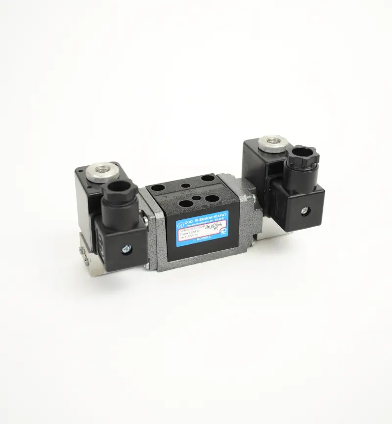

Пневмораспределитель 5РМ-6-232-0
Пневмораспределитель с электропневматическим управлением и двусторонним управлением предназначен для переключения потоков сжатого воздуха в пневматических приводах и системах автоматизации. Присоединение пневмолиний выполнено стыковым способом.
Технические характеристики
Параметр Значение
Условный проход 6 мм
Номинальное давление 1,0 МПа
Минимальное рабочее давление 0,2 МПа
Пропускная способность 0,9 м³/ч
Присоединение пневмолиний Стыковое
Напряжение питания 24 В, 50 Гц
Номинальная потребляемая мощность 9 ВА
Время включения 0,063 с
Время выключения 0,063 с
Масса 0,69 кг
Конструктивные и эксплуатационные особенности
  • Электропневматическое управление обеспечивает переключение распределителя электрическим сигналом.
  • Двустороннее управление позволяет задавать положение распределителя воздействием на соответствующую сторону управления.
  • Стыковое присоединение пневмолиний предназначено для интеграции изделия в пневматические монтажные схемы.
  • Работа изделия допускается при давлении от 0,2 до 1,0 МПа.
  • Питание катушки управления: 24 В переменного тока, частота 50 Гц.
  • Время включения и выключения составляет 0,063 с.
