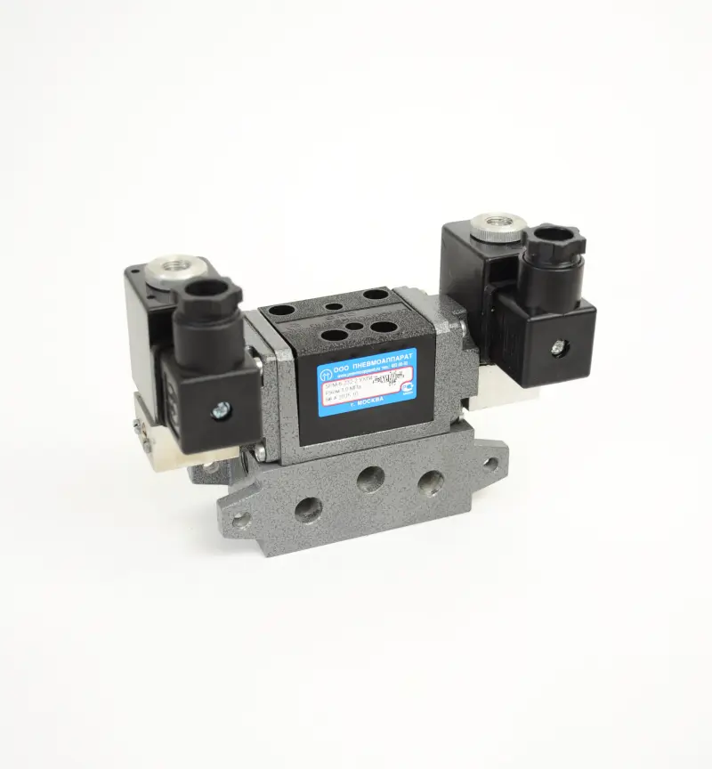

Пневмораспределитель 5РМ-6-232-2
Пневмораспределитель предназначен для управления потоками сжатого воздуха в пневматических системах. Исполнение с электропневматическим управлением и двусторонним управлением применяется для переключения рабочих положений распределителя при подаче управляющего сигнала на катушки напряжением 24 В постоянного тока.
Технические характеристики
Параметр Значение
Серия5РМ-6
Модель5РМ-6-232-2
Тип управленияЭлектропневматическое, двустороннее
Условный проход6 мм
Номинальное давление1,0 МПа
Минимальное рабочее давление0,2 МПа
Пропускная способность0,9 м³/ч
Присоединение пневмолинийБатарейный монтаж
Напряжение управления24 В постоянного тока
Номинальная потребляемая мощность7 Вт
Время включения0,063 с
Время выключения0,063 с
Масса0,99 кг
Конструктивные и эксплуатационные особенности
  • Электропневматическое управление обеспечивает подключение распределителя к цепям автоматики с напряжением 24 В постоянного тока.
  • Двустороннее управление предусматривает переключение рабочих положений под воздействием управляющих сигналов с обеих сторон распределителя.
  • Батарейное присоединение пневмолиний предназначено для установки распределителя в составе многопозиционной пневматической сборки.
  • Работа изделия допускается при давлении от 0,2 до 1,0 МПа.
  • Время включения и выключения составляет 0,063 с, что определяет параметры реакции распределителя на управляющий сигнал.
  • При подключении необходимо обеспечить питание катушек напряжением 24 В постоянного тока и учитывать номинальную потребляемую мощность 7 Вт.
