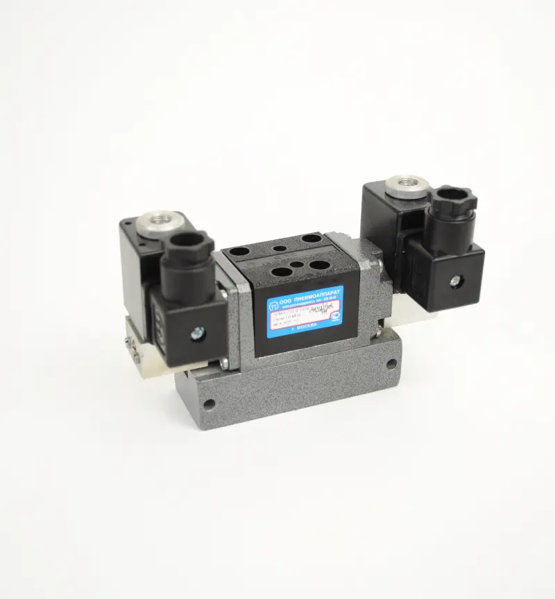

Пневмораспределитель 5РМ-6-232-4 предназначен для управления потоками сжатого воздуха и переключения исполнительных пневматических механизмов. Устройство имеет электропневматическое двустороннее управление и рассчитано на подключение к цепи постоянного тока напряжением 110 В.

  • Электропневматическое двустороннее управление обеспечивает переключение распределителя электрическими сигналами.
  • Напряжение питания катушек управления — 110 В постоянного тока.
  • Присоединение пневмолиний выполнено с резьбой К1/4".
  • Работа устройства допускается при давлении от 0,2 до 1,0 МПа.
  • Время включения и выключения составляет 0,063 с.
  • Условный проход 6 мм и пропускная способность 0,9 м³/ч определяют рабочие характеристики распределителя в пневматической системе.
