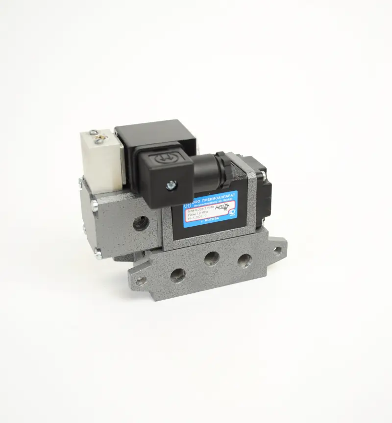

Техническое назначение
Пневмораспределитель 5РМ-6-233-2 предназначен для управления потоками сжатого воздуха в пневматических системах. Электропневматическое управление осуществляется от катушки с напряжением 110 В переменного тока частотой 50 Гц; конструкция предусматривает одностороннее управление и батарейный монтаж пневмолиний.
Технические характеристики
Параметр Значение
Условный проход 6 мм
Номинальное давление 1,0 МПа
Минимальное рабочее давление 0,35 МПа
Пропускная способность 0,9 м³/ч
Присоединение пневмолиний Батарейный монтаж
Напряжение и частота 110 В, 50 Гц
Номинальная потребляемая мощность 9 ВА
Время включения 0,063 с
Время выключения 0,1 с
Масса 0,89 кг
Конструктивные и эксплуатационные особенности
  • Электропневматическое управление обеспечивает переключение распределителя электрическим сигналом.
  • Односторонняя схема управления предусматривает возврат распределителя в исходное положение после снятия управляющего сигнала.
  • Батарейный монтаж позволяет устанавливать распределитель в составе группы пневматической аппаратуры.
  • Условный проход 6 мм и пропускная способность 0,9 м³/ч определяют рабочие параметры пневмолиний.
  • Рабочий диапазон по давлению: от 0,35 до 1,0 МПа.
  • Параметры быстродействия составляют 0,063 с при включении и 0,1 с при выключении.
