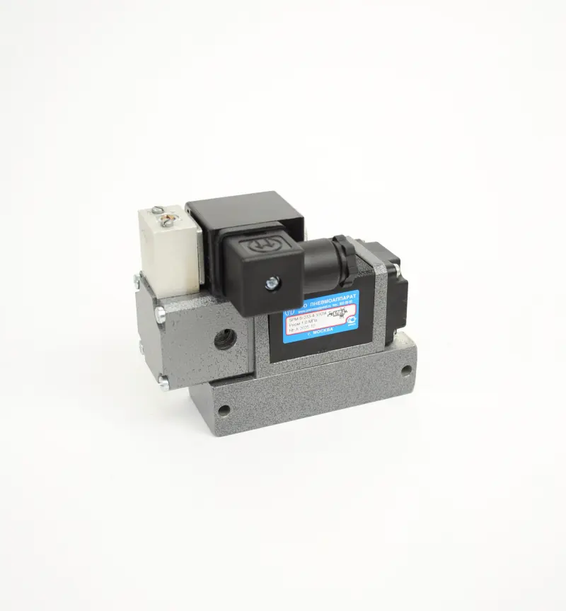

Назначение
Пневмораспределитель 5РМ-6-233-4 предназначен для управления потоками сжатого воздуха в пневматических системах автоматизации. Устройство оснащено электропневматическим управлением с односторонним управлением и катушкой постоянного тока напряжением 24 В.
Технические характеристики
Параметр Значение
Условный проход6 мм
Номинальное давление1,0 МПа
Минимальное рабочее давление0,35 МПа
Пропускная способность0,9 м³/ч
Присоединение пневмолинийК1/4"
Напряжение управления24 В, постоянный ток
Номинальная потребляемая мощность7 Вт
Время включения0,063 с
Время выключения0,1 с
Масса0,9 кг
Конструктивные и эксплуатационные особенности
  • Электропневматическое управление обеспечивает переключение распределителя электрическим сигналом от цепи постоянного тока 24 В.
  • Одностороннее управление предусматривает возврат в исходное положение после снятия управляющего сигнала.
  • Условный проход 6 мм и пропускная способность 0,9 м³/ч определяют рабочий расход сжатого воздуха через распределитель.
  • Подключение пневмолиний выполняется через присоединения К1/4".
  • Работа устройства допускается при давлении от 0,35 до 1,0 МПа.
  • Время включения 0,063 с и время выключения 0,1 с характеризуют быстродействие переключения.
