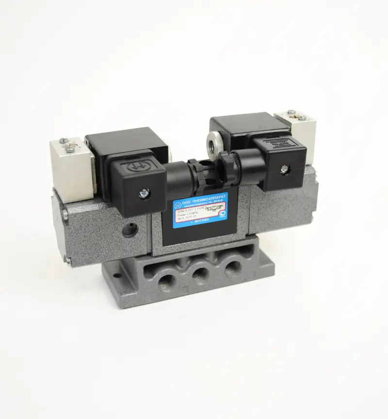

Пневмораспределитель 5РМ-6-331-1
Пневмораспределитель предназначен для коммутации потоков сжатого воздуха и управления исполнительными механизмами пневматических систем. Электропневматическое двустороннее управление обеспечивает переключение распределителя при подаче управляющего электрического сигнала на соответствующую катушку.
Технические характеристики
Параметр Значение
Условный проход6 мм
Номинальное давление1,0 МПа
Минимальное рабочее давление0,2 МПа
Пропускная способность0,8 м³/ч
Присоединение пневмолинийК1/4"
Напряжение питания110 В, 50 Гц
Номинальная потребляемая мощность9 ВА
Время включения0,063 с
Время выключения0,063 с
Масса1,38 кг
Конструктивные и эксплуатационные особенности
  • Электропневматическое управление с двух сторон обеспечивает переключение рабочих положений распределителя отдельными управляющими сигналами.
  • Условный проход 6 мм предназначен для подключения пневмолиний с резьбовым присоединением К1/4".
  • Рабочий диапазон по давлению: от 0,2 до 1,0 МПа.
  • Время включения и выключения составляет 0,063 с, что определяет время переключения распределителя при подаче и снятии управляющего сигнала.
  • Катушка рассчитана на питание 110 В переменного тока с частотой 50 Гц; номинальная потребляемая мощность — 9 ВА.
  • Масса изделия составляет 1,38 кг.
