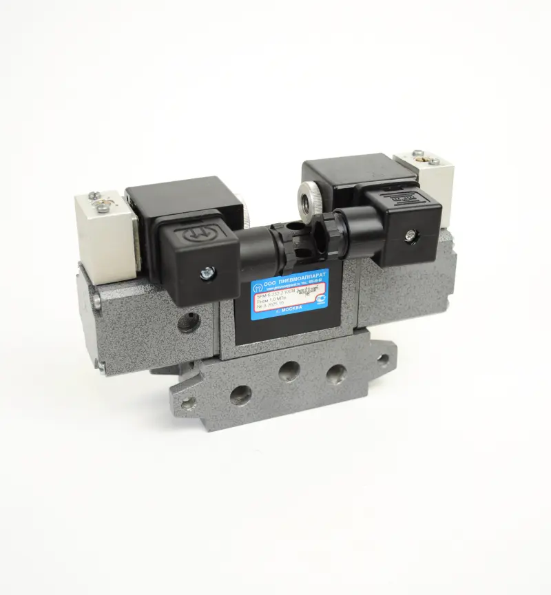

Пневмораспределитель 5РМ-6-332-2 (24В,50Гц)
Обновлено 28.08.2026 1035439
Назначение
Пневмораспределитель 5РМ-6-332-2 предназначен для управления потоками сжатого воздуха в пневматических системах посредством электропневматического привода. Исполнение с односторонним управлением обеспечивает переключение распределителя при подаче электрического сигнала на электромагнит.
Технические характеристики
Параметр Значение
Условный проход 6 мм
Номинальное давление 1,0 МПа
Минимальное рабочее давление 0,2 МПа
Пропускная способность 0,8 м³/ч
Присоединение пневмолиний Батарейный монтаж
Напряжение электромагнита 24 В, 50 Гц
Номинальная потребляемая мощность 9 ВА
Время включения 0,063 с
Время выключения 0,063 с
Масса 1,46 кг
Конструктивные и эксплуатационные особенности
  • Электропневматическое управление с номинальным напряжением 24 В переменного тока частотой 50 Гц.
  • Одностороннее управление обеспечивает возврат распределителя в исходное положение после снятия электрического сигнала.
  • Батарейное присоединение пневмолиний предназначено для установки распределителя в составе пневматической аппаратуры с групповым монтажом.
  • Рабочий диапазон давления по указанным характеристикам составляет от 0,2 до 1,0 МПа.
  • Время включения и выключения составляет 0,063 с, что определяет быстродействие переключения пневматических потоков.
  • Условный проход 6 мм и пропускная способность 0,8 м³/ч определяют производительность распределителя в пневматическом контуре.
