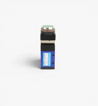

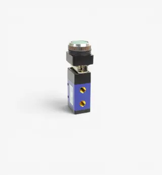

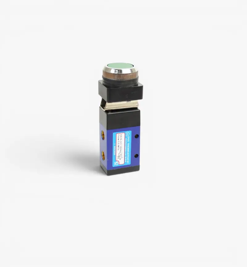

Пневмораспределитель с механическим управлением предназначен для переключения потоков сжатого воздуха в пневматических системах. Пневматическая схема 3/2 предусматривает три линии подключения и два положения переключения.
Технические характеристики
Параметр Значение
Условный проход 4 мм
Номинальное давление 0,8 МПа
Минимальное рабочее давление 0,15 МПа
Присоединение пневмолиний G1/8"
Конструктивные и эксплуатационные особенности
  • Механическое управление обеспечивает непосредственное переключение распределителя внешним механическим воздействием.
  • Схема 3/2 используется для управления пневматическими исполнительными механизмами, требующими подачи и сброса воздуха через три пневматические линии.
  • Условный проход 4 мм определяет пропускное сечение рабочих каналов распределителя.
  • Резьбовое присоединение пневмолиний G1/8" обеспечивает подключение к соответствующим элементам пневматической системы.
  • Рабочее давление должно находиться в диапазоне от 0,15 до 0,8 МПа.
