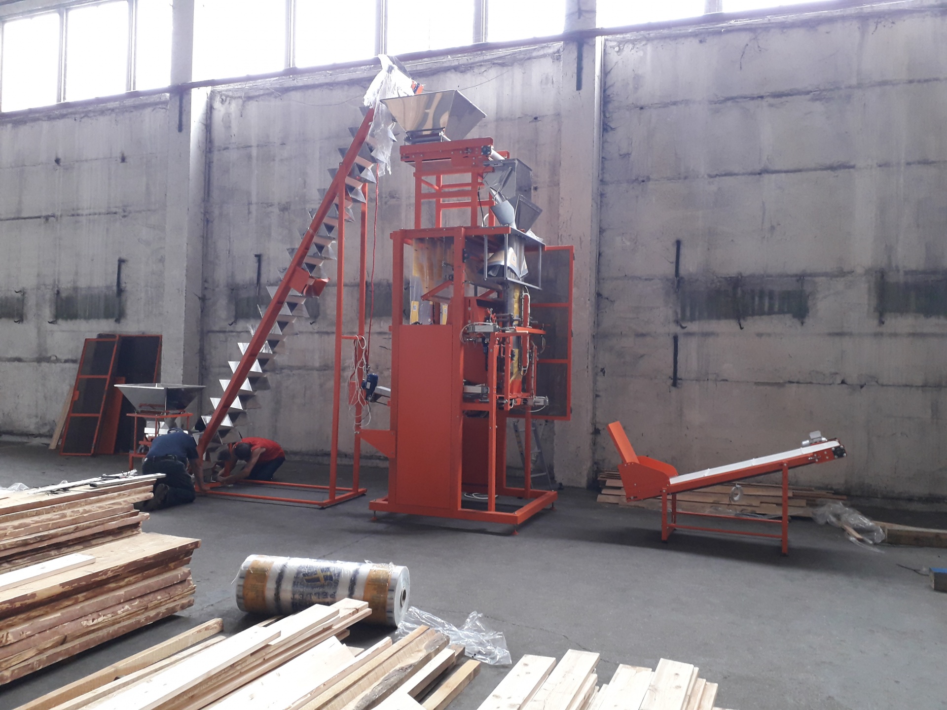

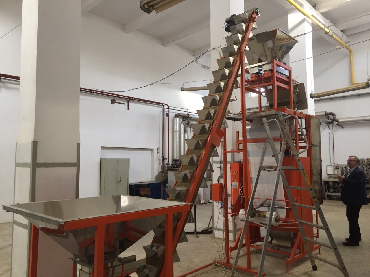

Eurasia Group - Профессиональный импортФасовочно-упаковочный автомат Gran Profi 4500, произведен в Польше, оснащен весовым дозатором и предназначен для фасовки в мешки большими дозами непылящих продуктов обладающих хорошей сыпучестью, таких как: комбикорм, топливные гранулы, стиральный порошок, песок, пеллеты, сахар, зерно, соль, щебень, галька, грунт, торф, наполнители для животных и др.
Автомат оснащен комбинированным (пневмо-механическим) приводом. Работает в автоматическом режиме, производительность до 6 упак/мин.
Автомат устанавливается на полу, ширина используемой для упаковки пленки имеет ограничения. Для изменения размера упаковки, фасовочный автомат можно дополнительно укомплектовать съемным приспособлением для формирования пакета (тубус-воротник).
Преимущества упаковочного автомата Gran Profi 4500:

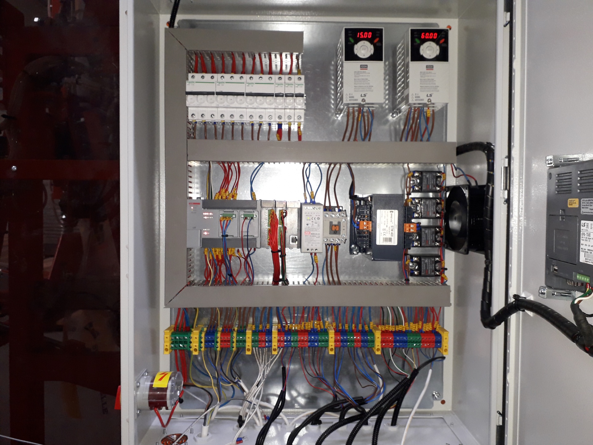

1. Пневматика - Camozzi/Festo (Италия)
2. Частотные преобразователи - LG (Корея)
3. Подшипники - Automotive Bearings CX (Польша)
4. Тензодатчики - ZEMIC (США)
5. Двигателя, моторедукторы - NERIMOTORI, STMSPA, TRANSTECNO – (Италия, Турция)
6. Машина оснащена цветным сенсорным дисплеем SMART SCREEN (LG Корея) - управление на уровне интуиции (быстрые и легкие изменения параметров)
7. Доступ сервиса к системе управления с помощью интернета
8. Функция "самоучения" - автомат стремится к максимальной производительности при изменение, например плотности продукта, при этом погрешность дозирования остается в пределах нормы.
