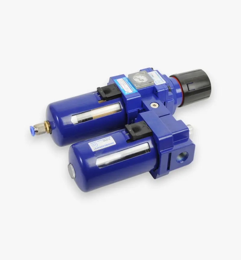

Назначение
Блок кондиционирования БКВ-10 предназначен для подготовки сжатого воздуха перед подачей в пневматическое оборудование. Блок выполняет фильтрацию воздуха, регулирование давления на выходе и отвод образующегося конденсата.
Технические характеристики
Параметр Значение
Условный проход 10 мм
Номинальное давление 1 МПа
Минимальное рабочее давление 0,1 МПа
Диапазон настройки давления на выходе 0,05–0,85 МПа
Абсолютная тонкость фильтрации 25 мкм
Присоединение пневмолиний G3/8"
Отвод конденсата Полуавтоматический
Масса 1,88 кг
Конструктивные и эксплуатационные особенности
  • Фильтрация сжатого воздуха с абсолютной тонкостью 25 мкм для удаления механических примесей.
  • Регулирование давления на выходе в диапазоне от 0,05 до 0,85 МПа.
  • Полуавтоматический отвод конденсата из фильтрующего узла.
  • Подключение к пневматической магистрали через резьбовые присоединения G3/8".
  • Работа при номинальном давлении до 1 МПа и минимальном рабочем давлении от 0,1 МПа.
  • Условный проход 10 мм обеспечивает подключение к пневмолиниям соответствующего типоразмера.
Условия эксплуатации
При монтаже необходимо соблюдать направление движения воздуха, соответствие рабочего давления установленному диапазону и герметичность резьбовых соединений. Конденсат следует удалять через предусмотренный полуавтоматический отвод.
