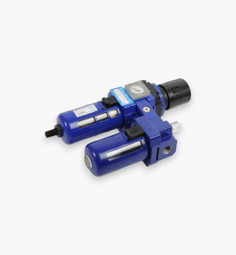

Назначение
Блок кондиционирования БКВ-6-5-АО предназначен для подготовки сжатого воздуха перед подачей в пневматическое оборудование. Устройство обеспечивает фильтрацию рабочей среды, регулирование выходного давления и автоматический отвод конденсата.
Технические характеристики
Параметр Значение
Условный проход 6 мм
Номинальное давление 1 МПа
Минимальное рабочее давление 0,1 МПа
Диапазон настройки давления на выходе 0,05–0,85 МПа
Абсолютная тонкость фильтрации 5 мкм
Присоединение пневмолиний G1/4"
Отвод конденсата Автоматический
Масса 1,47 кг
Конструктивные и эксплуатационные особенности
  • Фильтрация сжатого воздуха с абсолютной тонкостью фильтрации 5 мкм.
  • Регулирование давления на выходе в диапазоне от 0,05 до 0,85 МПа.
  • Автоматическое удаление конденсата без необходимости ручного слива.
  • Подключение пневмолиний через резьбовые присоединения G1/4".
  • Эксплуатация при номинальном давлении до 1 МПа и минимальном рабочем давлении 0,1 МПа.
  • Условный проход 6 мм обеспечивает подключение блока к пневматическим линиям соответствующего типоразмера.
