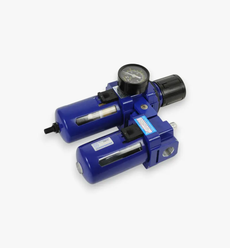

Назначение
Блок кондиционирования БК-16-5-АО предназначен для подготовки сжатого воздуха в пневматических системах. Устройство выполняет фильтрацию воздуха, настройку давления на выходе и автоматический отвод конденсата.
Технические характеристики
Параметр Значение
Условный проход 16 мм
Номинальное давление 1 МПа
Минимальное рабочее давление 0,1 МПа
Диапазон настройки давления на выходе 0,05–0,85 МПа
Абсолютная тонкость фильтрации 5 мкм
Присоединение пневмолиний G1/2"
Отвод конденсата Автоматический
Масса 2,71 кг
Конструктивные и эксплуатационные особенности
  • Фильтрующий элемент обеспечивает очистку пневматического воздуха от механических примесей с абсолютной тонкостью фильтрации 5 мкм.
  • Регулирование давления на выходе выполняется в диапазоне от 0,05 до 0,85 МПа.
  • Автоматический отвод конденсата снижает необходимость регулярного ручного удаления накопившейся влаги.
  • Подключение пневмолиний осуществляется через резьбовые присоединения G1/2".
  • Номинальное давление блока составляет 1 МПа; минимальное рабочее давление — 0,1 МПа.
