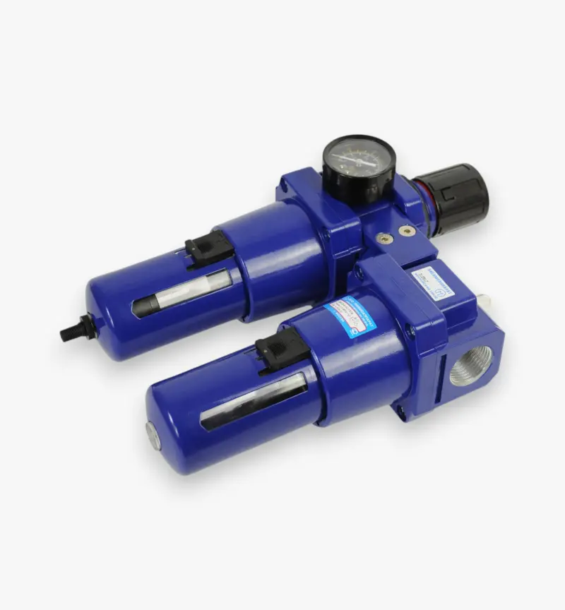

Блок кондиционирования БК-25-5-АО предназначен для подготовки сжатого воздуха перед подачей в пневматическое оборудование. Устройство обеспечивает фильтрацию механических примесей, регулирование давления на выходе и автоматический отвод конденсата.
Технические характеристики
Параметр Значение
Условный проход 25 мм
Номинальное давление 1 МПа
Минимальное рабочее давление 0,1 МПа
Диапазон настройки давления на выходе 0,05–0,85 МПа
Абсолютная тонкость фильтрации 5 мкм
Присоединение пневмолиний G1″
Отвод конденсата Автоматический
Масса 4,71 кг
Конструктивные и эксплуатационные особенности
  • Фильтрация сжатого воздуха с абсолютной тонкостью 5 мкм.
  • Регулирование давления на выходе в диапазоне от 0,05 до 0,85 МПа.
  • Автоматический отвод конденсата без необходимости регулярного ручного слива.
  • Подключение пневматических линий через резьбовые присоединения G1″.
  • Работа в пневматических системах с номинальным давлением до 1 МПа.
  • Условный проход 25 мм обеспечивает соответствие блока пневмолиниям указанного типоразмера.
