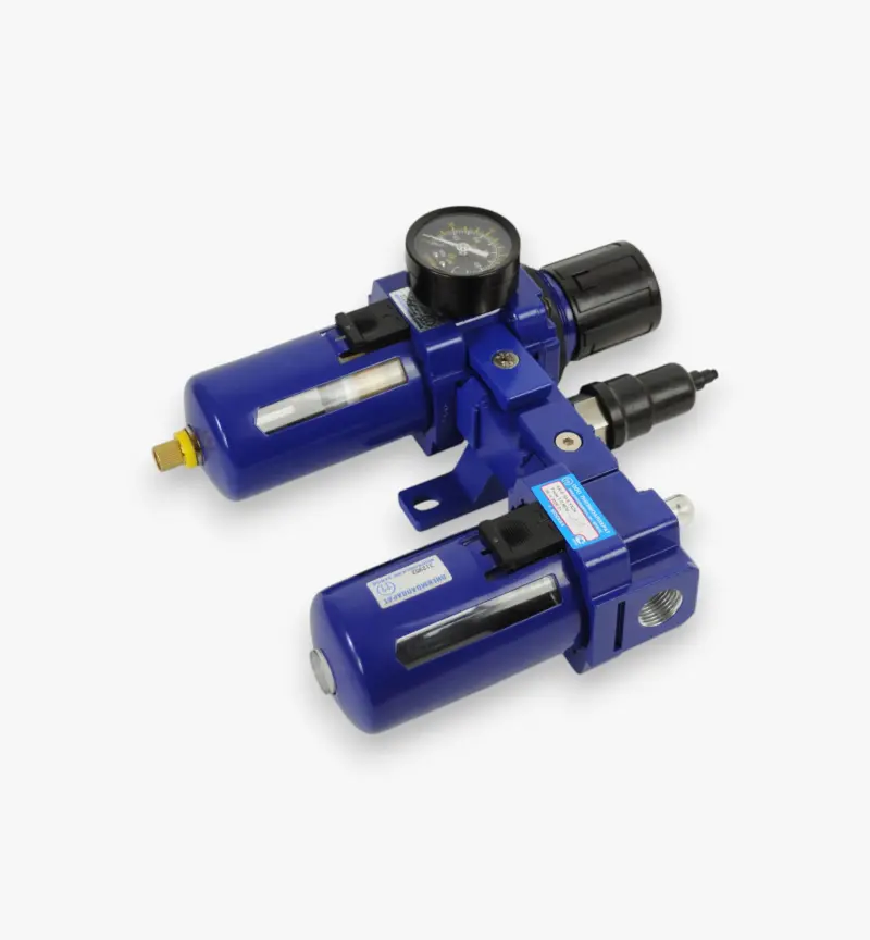

Назначение
Блок кондиционирования БК-Р-10-5 применяется в пневматических системах для очистки сжатого воздуха от механических загрязнений и регулирования давления на выходе. Конструкция оснащена полуавтоматическим отводом конденсата.
Технические характеристики
Параметр Значение
Условный проход 10 мм
Номинальное давление 1 МПа
Минимальное рабочее давление 0,1 МПа
Диапазон настройки давления на выходе 0,05–0,85 МПа
Абсолютная тонкость фильтрации 5 мкм
Присоединение пневмолиний G3/8"
Отвод конденсата Полуавтоматический
Масса 3,21 кг
Конструктивные и эксплуатационные особенности
  • Фильтрация сжатого воздуха осуществляется с абсолютной тонкостью 5 мкм.
  • Давление на выходе настраивается в диапазоне от 0,05 до 0,85 МПа.
  • Полуавтоматический отвод конденсата обеспечивает удаление накопившейся влаги при обслуживании блока.
  • Подключение к пневматической магистрали выполняется через резьбовые присоединения G3/8".
  • Эксплуатация допускается при номинальном давлении до 1 МПа и минимальном рабочем давлении 0,1 МПа.
