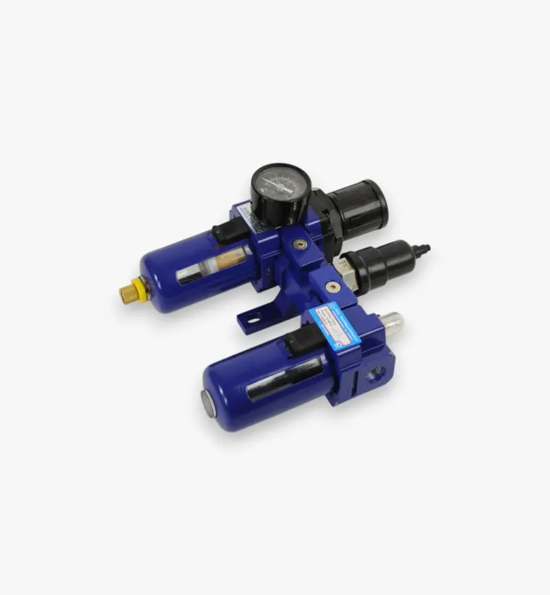

ООО «ПЦ»Блок кондиционирования БК-Р-6-5 предназначен для подготовки сжатого воздуха в пневматических системах. Устройство обеспечивает очистку воздуха от механических примесей и настройку давления на выходе в заданном диапазоне.
| Параметр | Значение |
| Условный проход | 6 мм |
| Номинальное давление | 1 МПа |
| Минимальное рабочее давление | 0,1 МПа |
| Диапазон настройки давления на выходе | 0,05–0,85 МПа |
| Абсолютная тонкость фильтрации | 5 мкм |
| Присоединение пневмолиний | G1/4" |
| Отвод конденсата | Полуавтоматический |
| Масса | 1,85 кг |
