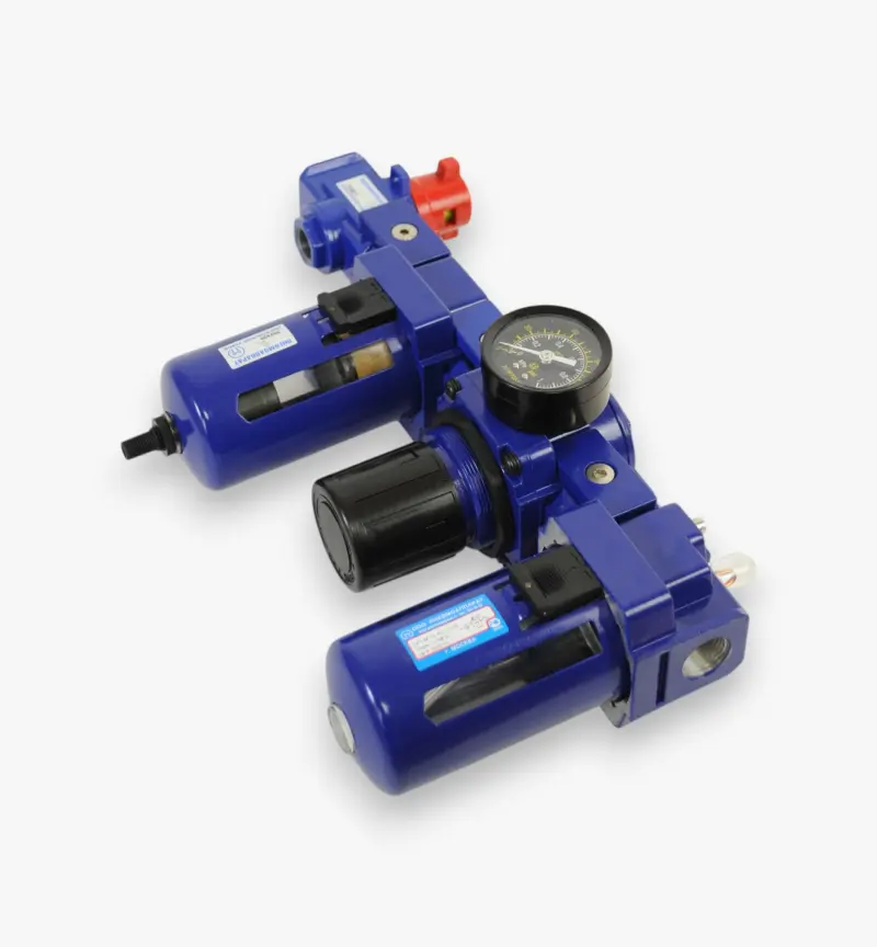

Назначение Блок кондиционирования БК1-Р-16-АО предназначен для фильтрации сжатого воздуха и настройки давления на выходе в пневматических системах. Устройство рассчитано на пневмолинии с условным...
ООО «ПЦ»Блок кондиционирования БК1-М-16-АО применяется для подготовки сжатого воздуха перед подачей в пневматическое оборудование. Блок обеспечивает удаление механических загрязнений размером от 25 мкм, автоматический отвод конденсата и настройку выходного давления в диапазоне от 0,05 до 0,85 МПа.
| Параметр | Значение |
| Условный проход | 16 мм |
| Номинальное давление | 1 МПа |
| Минимальное рабочее давление | 0,1 МПа |
| Диапазон настройки давления на выходе | 0,05–0,85 МПа |
| Абсолютная тонкость фильтрации | 25 мкм |
| Присоединение пневмолиний | G1/2" |
| Отвод конденсата | Автоматический |
| Масса | 2,93 кг |
