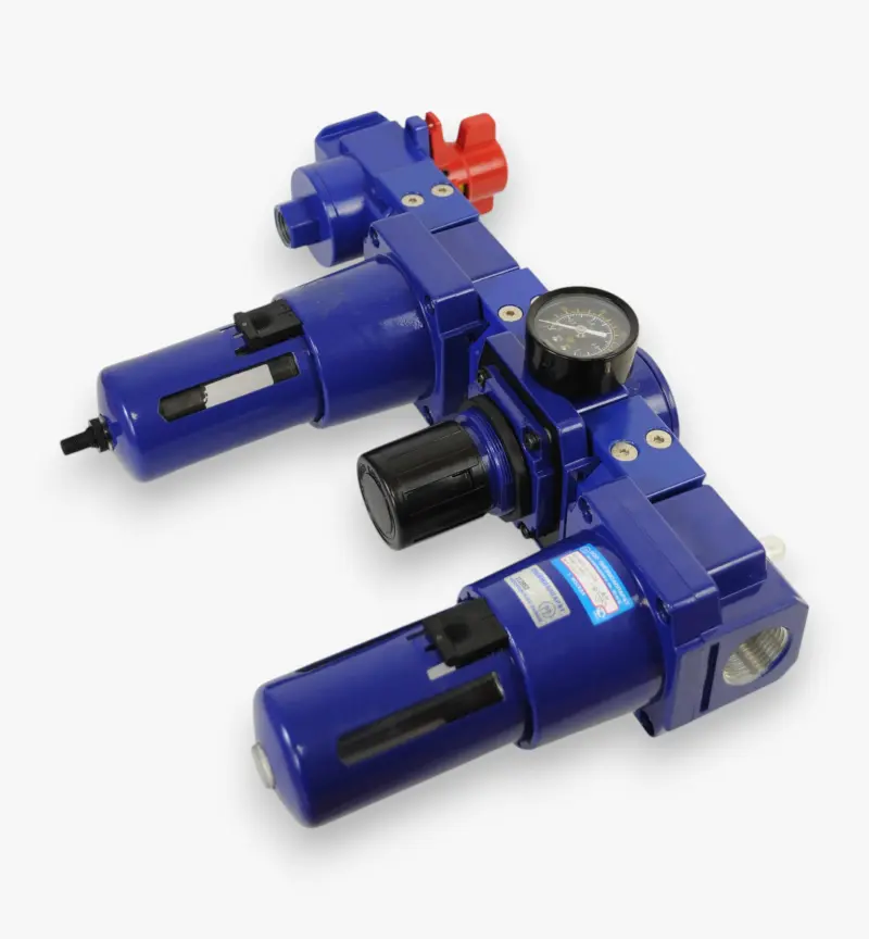

Блок кондиционирования БК1-М-25-АО
Техническое назначение
Блок кондиционирования предназначен для подготовки сжатого воздуха перед подачей в пневматическое оборудование. Конструкция объединяет фильтрацию воздуха, настройку выходного давления и автоматический отвод конденсата.
Технические характеристики
Параметр Значение
Условный проход 25 мм
Номинальное давление 1 МПа
Минимальное рабочее давление 0,1 МПа
Диапазон настройки давления на выходе 0,05–0,85 МПа
Абсолютная тонкость фильтрации 25 мкм
Присоединение пневмолиний G1"
Отвод конденсата Автоматический
Масса 5,43 кг
Конструктивные и эксплуатационные особенности
  • Фильтрация сжатого воздуха с абсолютной тонкостью 25 мкм.
  • Регулирование давления на выходе в диапазоне от 0,05 до 0,85 МПа.
  • Автоматический отвод конденсата без необходимости ручного удаления.
  • Подключение пневмолиний с резьбой G1".
  • Эксплуатация при номинальном давлении до 1 МПа; минимальное рабочее давление составляет 0,1 МПа.
