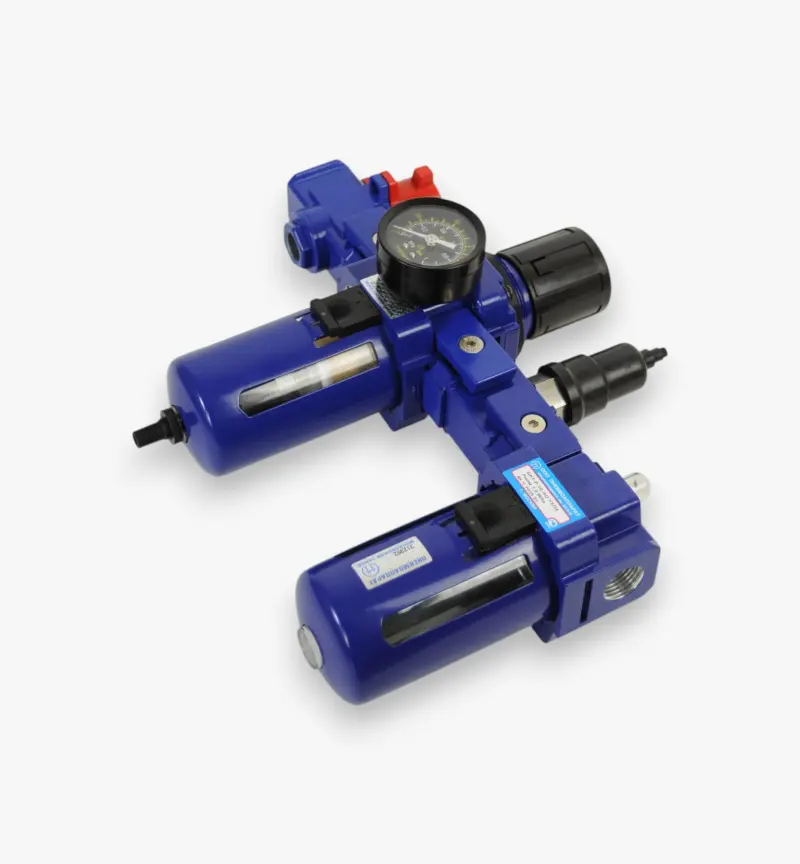

Блок кондиционирования БК1-Р-10-АО
Техническое назначение
Блок предназначен для подготовки сжатого воздуха перед подачей в пневматическое оборудование. Конструкция обеспечивает фильтрацию воздуха, автоматический отвод конденсата и настройку давления на выходе.
Технические характеристики
Параметр Значение
Условный проход 10 мм
Номинальное давление 1 МПа
Минимальное рабочее давление 0,1 МПа
Диапазон настройки давления на выходе 0,05–0,85 МПа
Абсолютная тонкость фильтрации 25 мкм
Присоединение пневмолиний G3/8"
Отвод конденсата Автоматический
Масса 3,13 кг
Конструктивные и эксплуатационные особенности
  • Фильтрация сжатого воздуха с абсолютной тонкостью 25 мкм.
  • Регулирование давления на выходе в диапазоне от 0,05 до 0,85 МПа.
  • Автоматический отвод конденсата без необходимости ручного слива.
  • Подключение пневматических линий через резьбовые присоединения G3/8".
  • Эксплуатация в пневматических системах с номинальным давлением до 1 МПа.
