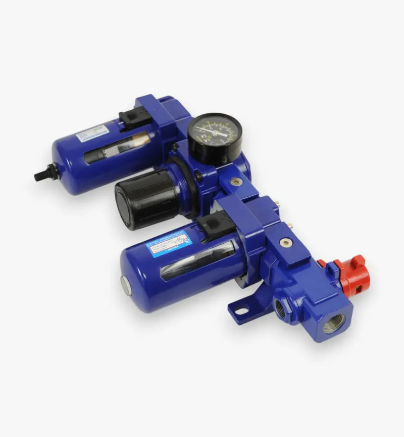

Назначение
Блок кондиционирования БК2-М-10-5-АО предназначен для фильтрации сжатого воздуха и регулирования давления на выходе в пневматических системах. Конструкция предусматривает автоматический отвод конденсата.
Технические характеристики
Параметр Значение
Условный проход 10 мм
Номинальное давление 1 МПа
Минимальное рабочее давление 0,1 МПа
Диапазон настройки давления на выходе 0,05–0,85 МПа
Абсолютная тонкость фильтрации 5 мкм
Присоединение пневмолиний G3/8"
Отвод конденсата Автоматический
Масса 3,64 кг
Конструктивные и эксплуатационные особенности
  • Фильтрация сжатого воздуха выполняется с абсолютной тонкостью 5 мкм.
  • Давление на выходе настраивается в диапазоне от 0,05 до 0,85 МПа.
  • Автоматический отвод конденсата снижает необходимость регулярного ручного обслуживания фильтрующего узла.
  • Подключение пневмолиний выполняется через резьбовые присоединения G3/8".
  • Блок рассчитан на номинальное давление до 1 МПа и минимальное рабочее давление 0,1 МПа.
