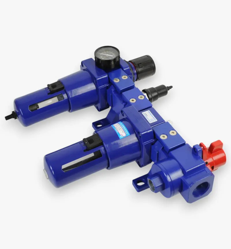

Назначение
Блок кондиционирования БК2-Р-25-АО предназначен для подготовки сжатого воздуха в пневматических системах. Оборудование выполняет фильтрацию рабочей среды, регулирование давления на выходе и автоматический отвод конденсата.
Технические характеристики
Параметр Значение
Условный проход 25 мм
Номинальное давление 1 МПа
Минимальное рабочее давление 0,1 МПа
Диапазон настройки давления на выходе 0,05–0,85 МПа
Абсолютная тонкость фильтрации 25 мкм
Присоединение пневмолиний G1″
Отвод конденсата Автоматический
Масса 4,97 кг
Конструктивные и эксплуатационные особенности
  • Условный проход 25 мм и резьбовое присоединение пневмолиний G1″ обеспечивают подключение к пневматической магистрали соответствующего типоразмера.
  • Фильтрация с абсолютной тонкостью 25 мкм предназначена для удаления механических загрязнений из потока сжатого воздуха.
  • Давление на выходе регулируется в диапазоне от 0,05 до 0,85 МПа.
  • Автоматический отвод конденсата снижает необходимость ручного удаления накопившейся влаги.
  • Номинальное давление блока составляет 1 МПа, минимальное рабочее давление — 0,1 МПа.
