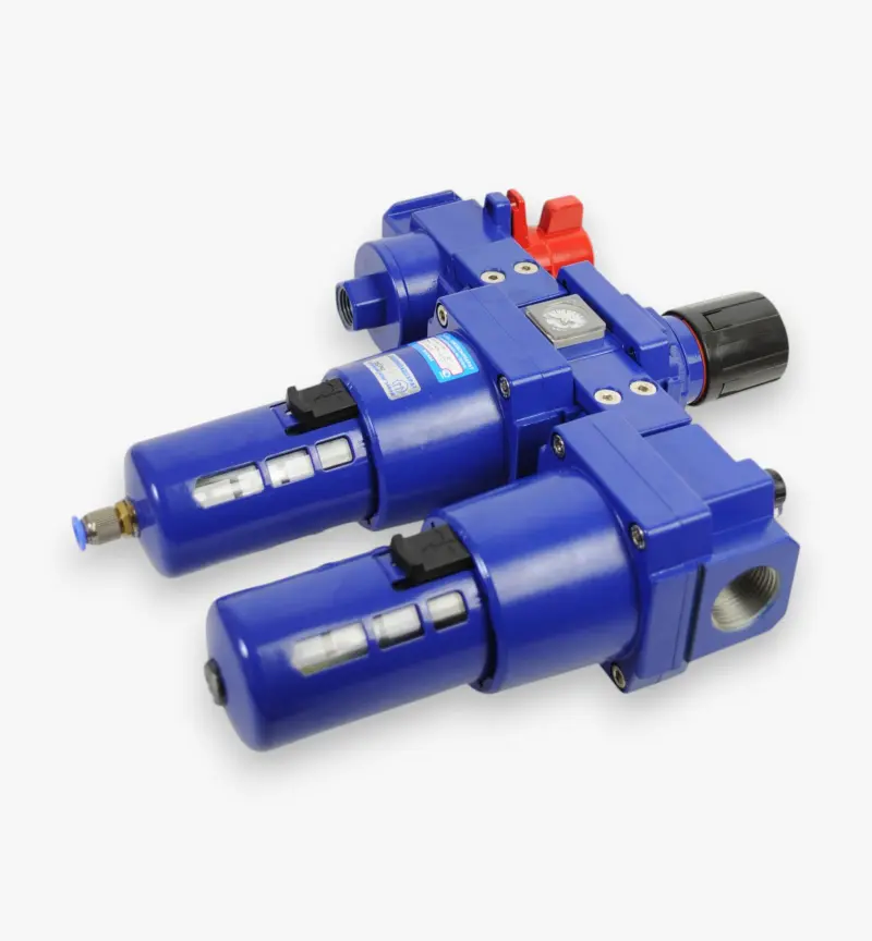

Блок кондиционирования БКВ1-25-5 Блок предназначен для подготовки сжатого воздуха перед его подачей к пневматическим аппаратам и исполнительным устройствам. Конструкция объединяет фильтрацию...
ООО «ПЦ»Блок предназначен для подготовки сжатого воздуха в пневматических системах: удаления механических загрязнений и настройки давления на выходе. Конструкция предусматривает фильтрацию с абсолютной тонкостью 25 мкм и полуавтоматический отвод конденсата.
| Параметр | Значение |
| Условный проход | 25 мм |
| Номинальное давление | 1 МПа |
| Минимальное рабочее давление | 0,1 МПа |
| Диапазон настройки давления на выходе | 0,05–0,85 МПа |
| Абсолютная тонкость фильтрации | 25 мкм |
| Присоединение пневмолиний | G1" |
| Отвод конденсата | Полуавтоматический |
| Масса | 4,47 кг |
