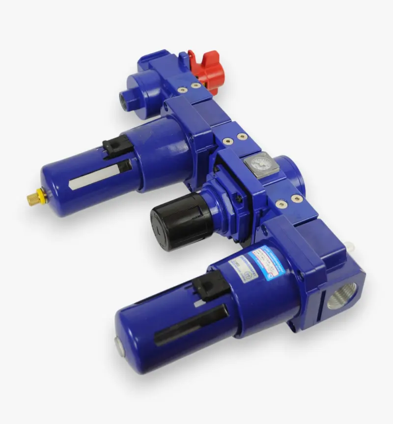

Назначение Блок кондиционирования БКВ1-М-25 предназначен для подготовки сжатого воздуха в пневматических системах. Устройство обеспечивает фильтрацию рабочей среды, настройку давления на...
ООО «ПЦ»Блок кондиционирования БКВ1-М-25-5 предназначен для подготовки сжатого воздуха в пневматических системах. Конструкция обеспечивает фильтрацию воздуха, регулирование давления на выходе и отвод образующегося конденсата.
| Параметр | Значение |
| Условный проход | 25 мм |
| Номинальное давление | 1 МПа |
| Минимальное рабочее давление | 0,1 МПа |
| Диапазон настройки давления на выходе | 0,05–0,85 МПа |
| Абсолютная тонкость фильтрации | 5 мкм |
| Присоединение пневмолиний | G1" |
| Отвод конденсата | Полуавтоматический |
| Масса | 6,61 кг |
