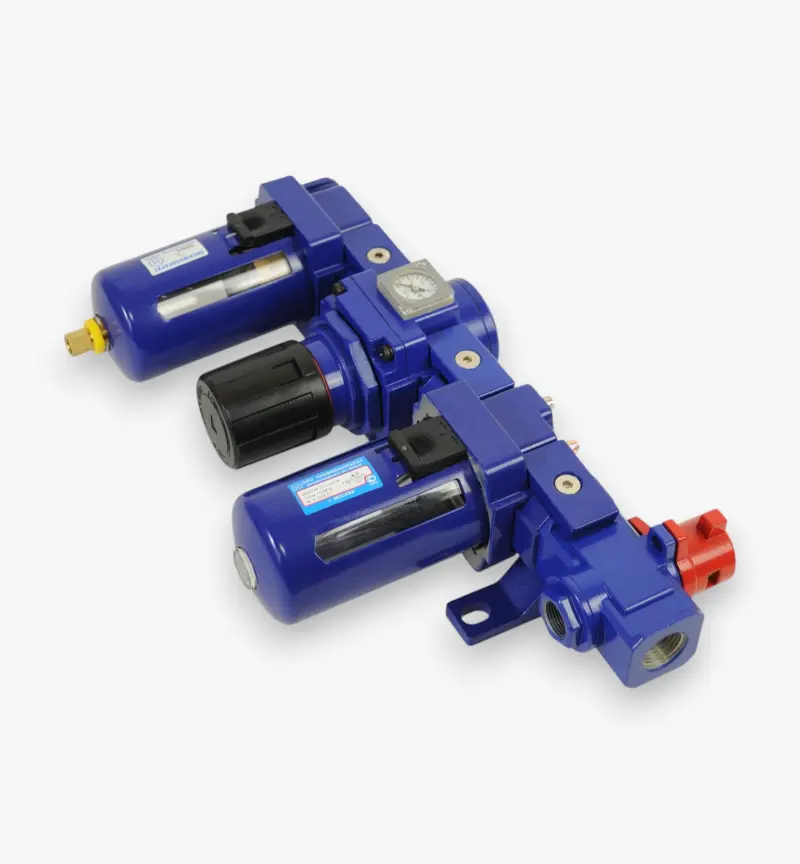

Назначение
Блок кондиционирования БКВ2-М-16-5 применяется для подготовки сжатого воздуха в пневматических системах. Изделие обеспечивает фильтрацию воздуха с абсолютной тонкостью 5 мкм, настройку давления на выходе и полуавтоматический отвод конденсата.
Технические характеристики
Параметр Значение
Условный проход 16 мм
Номинальное давление 1 МПа
Минимальное рабочее давление 0,1 МПа
Диапазон настройки давления на выходе 0,05–0,85 МПа
Абсолютная тонкость фильтрации 5 мкм
Присоединение пневмолиний G1/2"
Отвод конденсата Полуавтоматический
Масса 3,47 кг
Конструктивные и эксплуатационные особенности
  • Фильтрация сжатого воздуха осуществляется с абсолютной тонкостью 5 мкм.
  • Давление на выходе регулируется в диапазоне от 0,05 до 0,85 МПа.
  • Полуавтоматический отвод конденсата требует контроля накопления влаги и выполнения слива в соответствии с условиями эксплуатации пневмосистемы.
  • Подключение пневмолиний выполняется через резьбовые присоединения G1/2".
  • Номинальное давление блока составляет 1 МПа; минимальное рабочее давление — 0,1 МПа.
  • Условный проход 16 мм определяет типоразмер подключения блока к пневматической магистрали.
