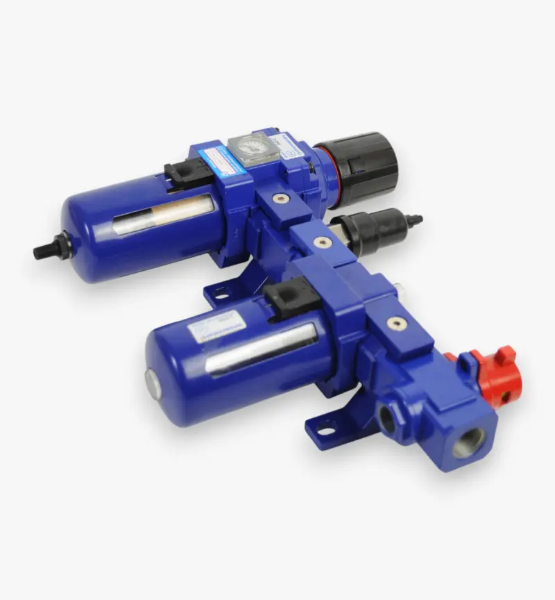

Блок кондиционирования БКВ2-Р-16-5-АО
Техническое назначение
Блок предназначен для подготовки сжатого воздуха в пневматических системах. Конструкция обеспечивает фильтрацию рабочей среды, настройку давления на выходе и автоматический отвод конденсата.
Технические характеристики
Параметр Значение
Условный проход 16 мм
Номинальное давление 1 МПа
Минимальное рабочее давление 0,1 МПа
Диапазон настройки давления на выходе 0,05–0,85 МПа
Абсолютная тонкость фильтрации 5 мкм
Присоединение пневмолиний G1/2"
Отвод конденсата Автоматический
Масса 3,64 кг
Конструктивные и эксплуатационные особенности
  • Фильтрация сжатого воздуха с абсолютной тонкостью 5 мкм.
  • Регулирование давления на выходе в диапазоне от 0,05 до 0,85 МПа.
  • Автоматический отвод конденсата без необходимости регулярного ручного слива.
  • Подключение пневмолиний через резьбовое присоединение G1/2".
  • Работа при номинальном давлении до 1 МПа и минимальном рабочем давлении 0,1 МПа.
