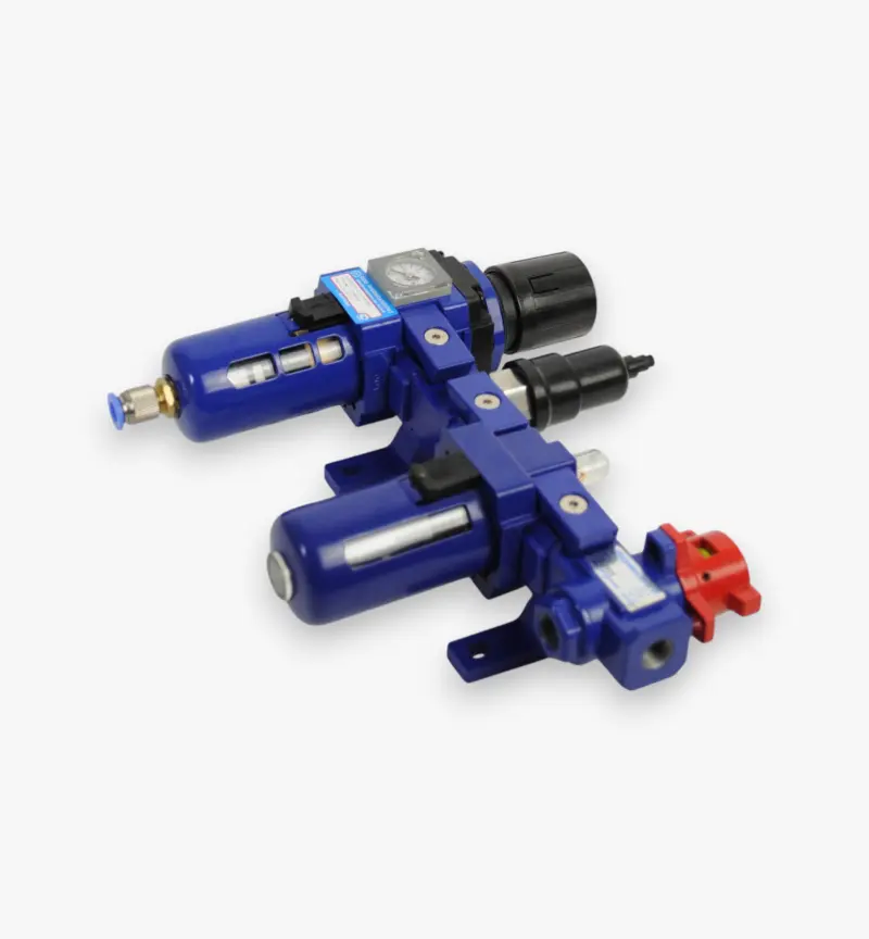

Назначение Блок кондиционирования БКВ2-16-5-АО предназначен для подготовки сжатого воздуха в пневматических системах. Устройство выполняет фильтрацию воздуха с абсолютной тонкостью 5 мкм и...
ООО «ПЦ»Блок кондиционирования БКВ2-Р-6-5 предназначен для подготовки сжатого воздуха в пневматических системах. Конструкция объединяет фильтрацию воздуха с абсолютной тонкостью 5 мкм и регулирование давления на выходе.
| Параметр | Значение |
| Условный проход | 6 мм |
| Номинальное давление | 1 МПа |
| Минимальное рабочее давление | 0,1 МПа |
| Диапазон настройки давления на выходе | 0,05–0,85 МПа |
| Абсолютная тонкость фильтрации | 5 мкм |
| Присоединение пневмолиний | G1/4" |
| Отвод конденсата | Полуавтоматический |
| Масса | 2,2 кг |
