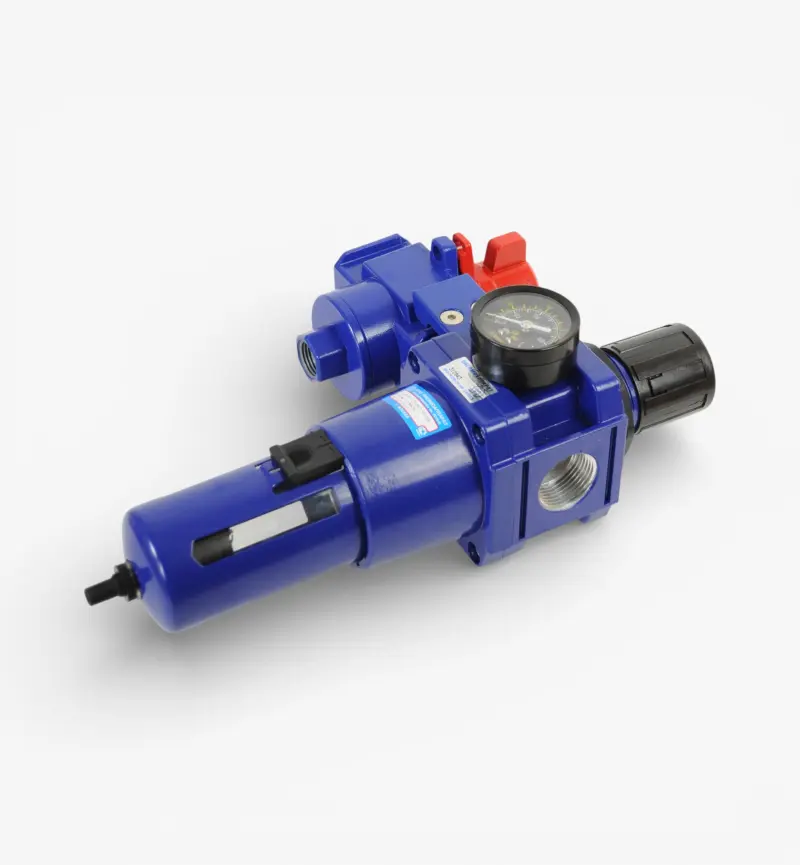

Назначение Блок подготовки воздуха П-ФРК1-25-АО предназначен для фильтрации сжатого воздуха и регулирования давления на выходе пневмолинии. Конструкция применяется в пневматических системах с...
ООО «ПЦ»Блок подготовки воздуха П-ФРК1-25-5-АО предназначен для очистки сжатого воздуха от механических примесей, регулирования давления на выходе и автоматического отвода конденсата в пневматических системах.
| Параметр | Значение |
| Условный проход | 25 мм |
| Номинальное давление | 1 МПа |
| Минимальное рабочее давление | 0,1 МПа |
| Диапазон настройки давления на выходе | 0,05–0,85 МПа |
| Абсолютная тонкость фильтрации | 5 мкм |
| Присоединение пневмолиний | G1" |
| Отвод конденсата | Автоматический |
| Масса | 2,98 кг |
