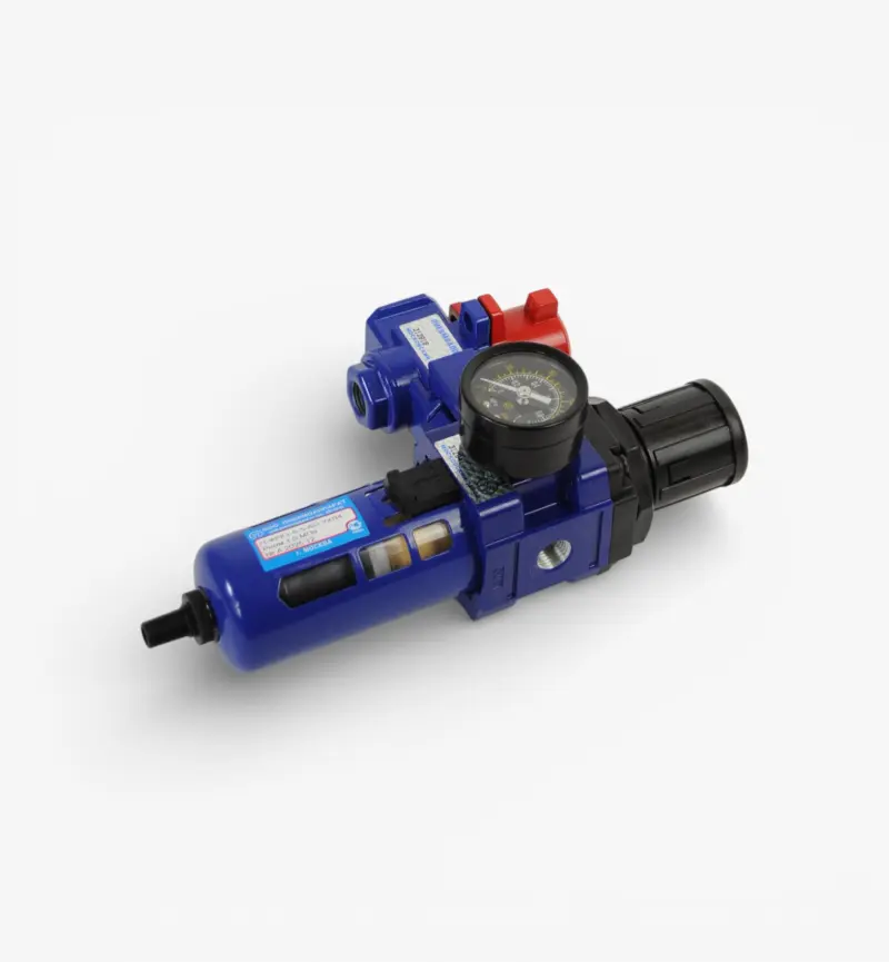

Блок подготовки воздуха П-ФРК1-6-5-АО
Обновлено 28.08.2026 1036108
Назначение
Блок подготовки воздуха П-ФРК1-6-5-АО предназначен для удаления механических примесей и конденсата из сжатого воздуха, а также для настройки давления на выходе перед подачей в пневматические устройства.
Технические характеристики
Параметр Значение
Условный проход 6 мм
Номинальное давление 1 МПа
Минимальное рабочее давление 0,1 МПа
Диапазон настройки давления на выходе 0,05–0,85 МПа
Абсолютная тонкость фильтрации 5 мкм
Присоединение пневмолиний G1/4"
Отвод конденсата Автоматический
Масса 0,96 кг
Конструктивные и эксплуатационные особенности
  • Фильтр-регулятор объединяет фильтрацию сжатого воздуха и регулирование давления в одном блоке.
  • Фильтрующий элемент с абсолютной тонкостью фильтрации 5 мкм предназначен для удаления механических загрязнений из воздушного потока.
  • Автоматический отвод конденсата обеспечивает удаление накопившейся влаги без регулярного ручного слива.
  • Давление на выходе настраивается в диапазоне от 0,05 до 0,85 МПа в зависимости от требований подключённого пневматического оборудования.
  • Резьбовое присоединение пневмолиний G1/4" обеспечивает подключение к пневматической магистрали соответствующего типоразмера.
  • Номинальное давление блока составляет 1 МПа; минимальное рабочее давление — 0,1 МПа.
