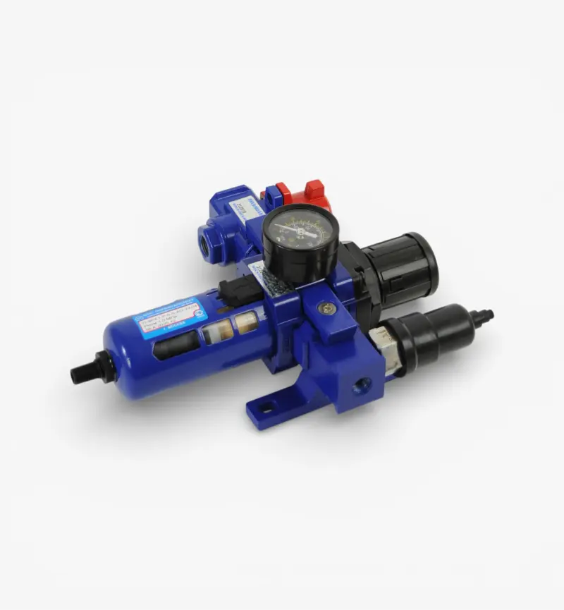

Назначение
Блок подготовки сжатого воздуха П-ФРК1-Р-6-5-АО предназначен для фильтрации сжатого воздуха и регулирования давления в пневматических системах. Фильтрация выполняется с абсолютной тонкостью 5 мкм, отвод конденсата осуществляется автоматически.
Технические характеристики
Параметр Значение
Условный проход 6 мм
Номинальное давление 1 МПа
Минимальное рабочее давление 0,1 МПа
Диапазон настройки давления на выходе 0,05–0,85 МПа
Абсолютная тонкость фильтрации 5 мкм
Присоединение пневмолиний G1/4"
Отвод конденсата Автоматический
Масса 1,42 кг
Конструктивные и эксплуатационные особенности
  • Совмещает функции фильтрации сжатого воздуха и регулирования давления в одном блоке.
  • Фильтрующий элемент с абсолютной тонкостью фильтрации 5 мкм задерживает механические загрязнения в пневмолинии.
  • Регулирование выходного давления выполняется в диапазоне от 0,05 до 0,85 МПа.
  • Автоматический отвод конденсата снижает необходимость регулярного ручного обслуживания фильтра.
  • Подключение пневматических линий выполняется через резьбовые присоединения G1/4".
  • Номинальное давление блока составляет 1 МПа; минимальное рабочее давление — 0,1 МПа.
